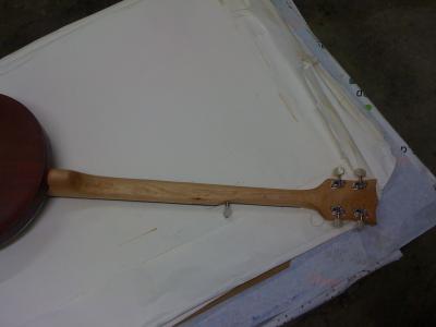

niobio69
por el 28/02/2014
Que bien está quedando Luisito, por cierto que chulo lo de la 5º cuerda con la minicejuela (gracias por esas fotos ) :ok:

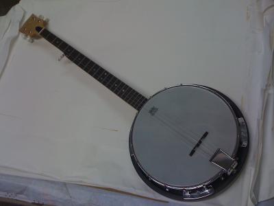

Luisito Baneado
por el 28/02/2014
Señores, el banjo suena de cojones.
Lo he montado y le he puesto las cuerdas, tan solo para ver posibles defectos, así ha salido que el zoque necesitaba rebajar más la parte que toca con el aro de acero y no le dejaba subir, así que la acción era muy alta, pero ya está solucionado, asi que he podido probarlo y ver como suena.
