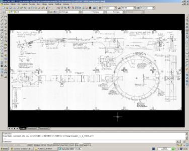

...pues por fin acabo de encontrar un plano completo de banjo para su construcción!!! :palmas2:
el problema es que viene despiezado en imágenes y las líneas son chungas :evil: (tiene toda la pinta de ser un escaneo por partes de un plano completo dibujado a lápiz). Estoy montando todas las partes en AutoCad y en cuanto encuentre tiempo hago un dibujo decente del asunto ;)
Lo acabo de encontrar y de momento la cosa va así...
