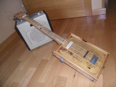

En cuanto a la morfologia de un típico banjo de 5 cuerdas. Normalmente van afinados en Sol abierto, y la 5ª cuerda afinada en un sol agudo sirve para dar la sensación de velocidad. Fabrique una vez un Cigar Box que afine como un banjo, a excepción de la 5 cuerda, con la 1, 2, 3 y 4ª cuerda de una guitarra normal. La escala y sobre todo le dan el sonido característico a banjo, a mi CBg le faltaba el parche y la 5ª cuerda, pero daba el pego. Grabé esto usando la acustica y el Cigar Box afinado en open G :amigos:
🎵 Dueling.mp3
