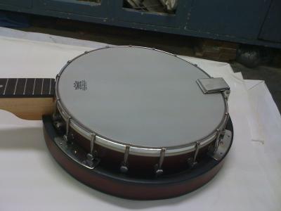

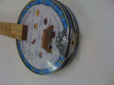

Buen aporte tio vernon, precisamente estaba yo fabricando un banjilata, que en realidad no es un banjo, sino un cigar box con estética de banjo, pero también he adquirido un banjo real de 5 cuerdas, así que al menos ya tengo una muestra de como son.
Mi primer Lap Steel le fabriqué tras comprar un Lap Steel King Recording que me sirvió de muestra.
El caso es que algo tengo rondando, ya veré, todo a su tiempo, primero tengo que acabar este banjilata. :amigos:

A mi me ha entrado en un cambio por un Cigar Box, pero es este
http://www.epiphone.com/Products/Bluegrass/MB-100.aspx

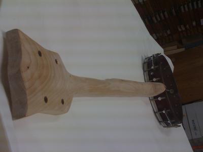

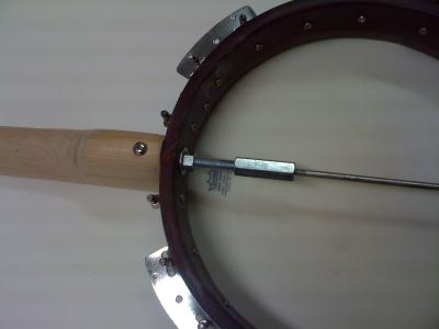

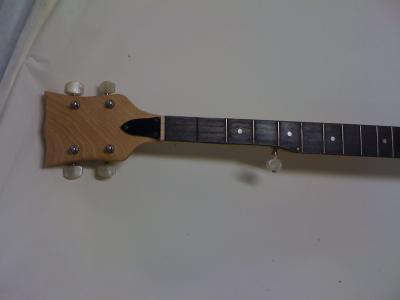

Como ya tengo un banjo de muestra y algunas piezas por aquí y por allí de un banjo fenestrado (no el mio de casa)....
niobio69
por el 27/02/2014

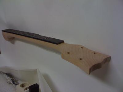

Que finito el mástil!! En breve tienes hecho uno desde cero :-)
Luisito Baneado
por el 27/02/2014

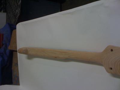

Esa es la idea, que mejor forma de familiarizarse con ello que reparar el mástil de este banjo.
El mástil con el diapasón es la pieza clave del banjo, para el cuerpo se puede usar una pandereta buena de las que venden en las tiendas de instrumentos musicales por unos 20 euros, ya que se parece bastante al cuerpo de un banjo.
El mástil es así de finito, tan solo he replicado el dañado, si hago uno desde cero si tengo pensado dejarle un poco mas ancho, al menos de 4 cm. en la parte de la cejuela, 1cm más que lo que tienen los de fábrica.
Este mástil está casi acabado, un lijado más, barnizar y a montar las clavijas. :)

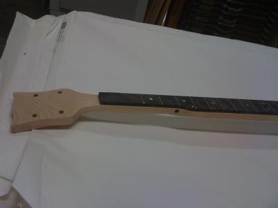

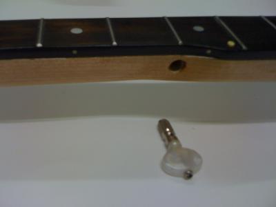

Si puedes me gustaría ver el detalle a la altura de la quinta cuerda, esa que está a medias del mástil.
Gracias :okis:
Luisito Baneado
por el 27/02/2014
Si claro, es una cosa rara, simplemente va encastrada en el taladro que he hecho en el mástil, luego lleva una especie de cejuelita antes del traste 5º, con lo cual es lo mismo que si la 1ª cuerda la pisaras en el 5º traste, de hecho así es como suena.
Cuando lo monte hago fotos detalladas. :)

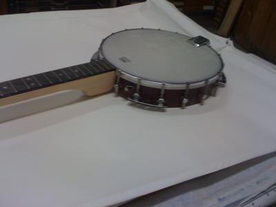

Pues como ya lo estoy montando aquí está lo prometido, el detalle de esa 5ª cuerda y alguna foto mas.
uncle_vernon
por el 27/02/2014
luisito, te van a nombrar rockie del año en lutería :aplausos: ese mástil te ha quedado de escándalo, colega :ok: !!!
