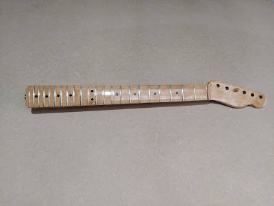

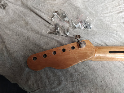

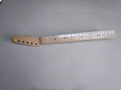

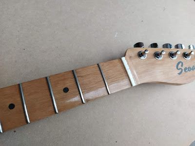

Continuamos con el mastil, ahora hago los agujeros del clavijero.
Siguiendo los planos marco la posición y con el taladro de columna voy haciendo los agujeros, empiezo con una broca fina y voy aumentando progresivamente su tamaño hasta llegar al diámetro adecuado.
Luego paso una lija fina para quitar las pequeñas astillas
Hago también los agujeros para los marcadores más pequeños.
Los pongo con un poco de pegamento, recorto y lijo todo el mástil.
Ahora toca clavar los trastes, para eso utilizo el martillo de plástico.
Una vez colocados recorto la parte sobrante y luego lijo las puntad a 45 grados más o menos para eliminar las rebabas
luego lo que he hecho ha sido nivelar los trastes siguiendo el método despelotheril y lijar todo el mástil con lija fina.

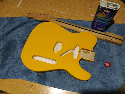

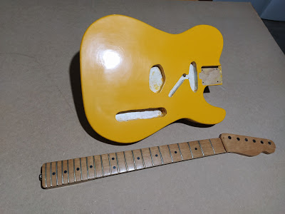

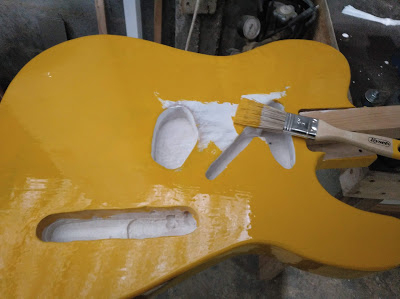

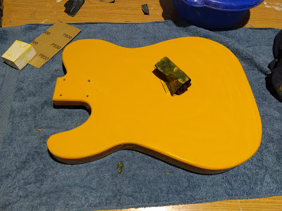

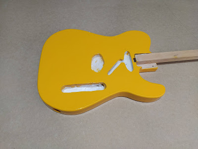

Empezamos ahora con el trabajo de pintura y barniz.

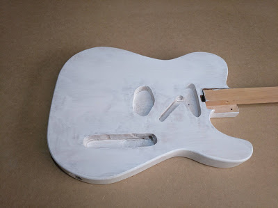

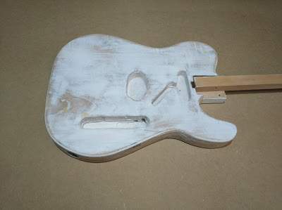

Primero lijo el cuerpo con una lija fina, limpio el polvo y doy una mano de imprimación.
Después de unos días de secado de nuevo paso una lija fina por todo el cuerpo.
Limpio el polvo y empiezo a dar el color elegido. A brocha.

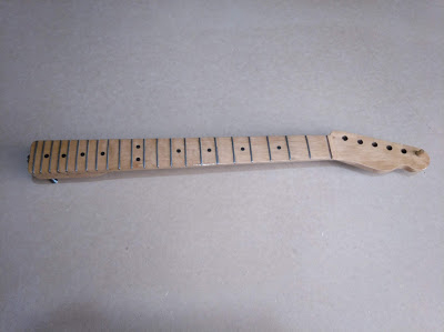

Con el mástil hago más o menos lo mismo, lijo la madera con lija fina, limpio y doy un tapaporos.
Una vez ha secado bien lijo un poco con lija fina, limpio y empiezo a dar el barniz. También a brocha.
Le damos cinco o seis manos a cada pieza dejando pasar al menos un día entre cada mano y pasando una lija fina entre capa y capa
Y ahora dejamos secar durante cuatro semanas antes de continuar con el trabajo.
carp
por el 15/03/2020

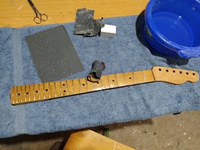

Después de varias semanas continuamos con el acabado de la madera.

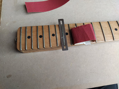

Primero limpio el barniz de los trastes. Uso un taco con una lija fina y un protector metálico para el diapasón

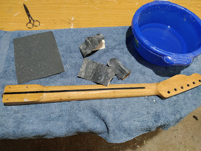

Ahora con unas lijas al agua muy finas voy igualando el barniz del mástil
Y lo mismo entre los trastes
Con la pintura seguimos el mismo proceso pero haciendo círculos al pasar la lija

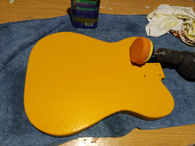

Ahora usando pulimento líquido volvemos a sacar brillo a las dos piezas
Para eso utilizo el taladro con un útil especial para pulir con esponjas
Y así quedan las piezas bien suaves al tacto y brillantes.

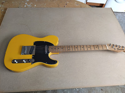

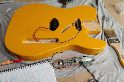

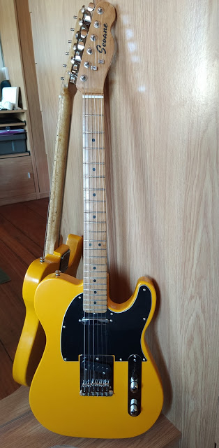

Estamos entrando ya en la parte final y para eso comienzo a hacer las soldaduras del circuito electrónico

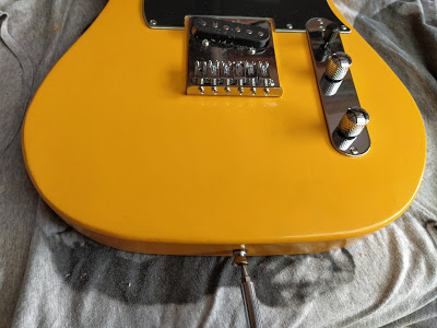

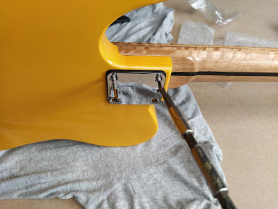

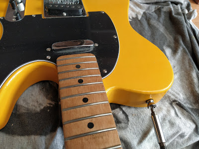

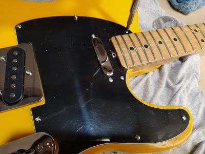

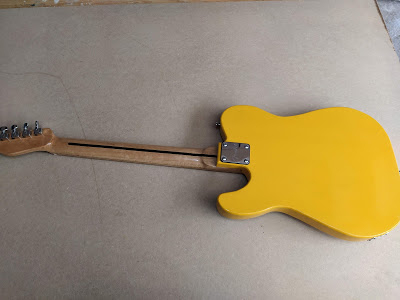

Ahora toca atornillar el mastil en su posición

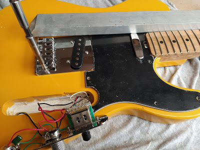

Y así ahora puedo colocar el puente e ir comprando que está bien alineado y en la posición correcta.

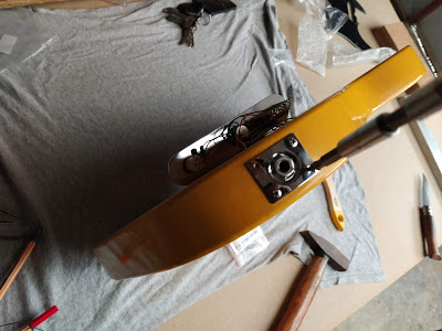

Atornillo ahora el golpeador y el selector de pastillas en su sitio
El jack también se coloca en su posición

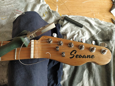

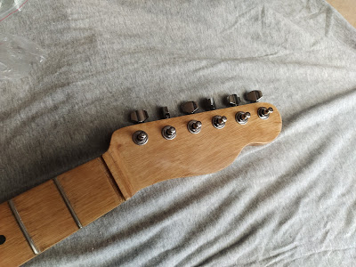

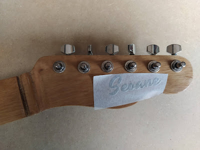

Marco y hago unos pequeños agujeros para asentar los mecanismos del clavijero
Y coloco las tuercas y arandelas asentando bien en su sitio las clavijas

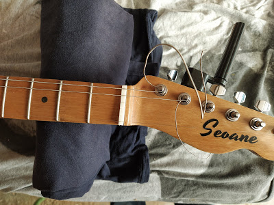

Pego un vinilo con mi apellido en la pala
También coloco y ajusto una cejuela de hueso
Coloco los soportes de la correa en la parte de atrás
Y delante
Se ponen las cuerdas
Y los tensores de las cuerdas en la pala
Cortamos también el sobrante de las cuerdas

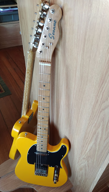

Y listo.
Se acabó
carp
por el 15/03/2020

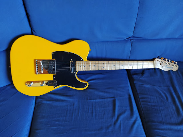

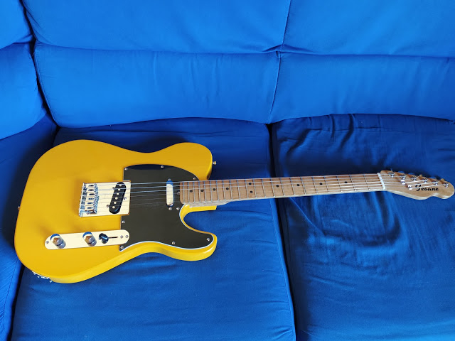

Ya está en casa después de quintar y afinar
carp
por el 15/03/2020
Espero que os haya resultado entretenido, y que tal vez sirva para animar a decidirse a los que estáis pensando en hacer vuestra guitarra, ya que no se necesitan ni muchas herramientas, ni mucho espacio de trabajo, ni mucha habilidad, ni muchos conocimientos, ya que afortunadamente hoy en día se puede encontrar mucha y buena información en sitios como este.
