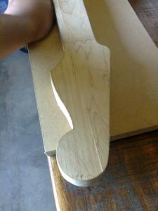

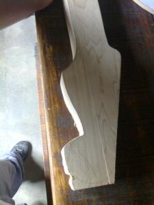

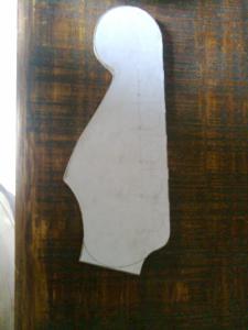

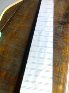

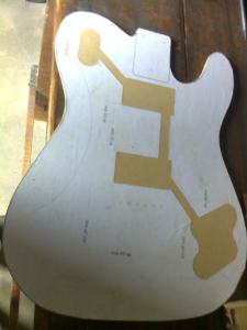

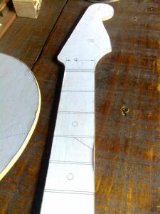

bue ya que por el momento no tengo prensas para encolar el cuerpo y ya casi esta listo, me dedique a hacer plantillas jeeeeee :D y luego a dar forma a la pala y aproximar todo a las medidas finales......justo en eso me di cuenta que podria haber fresado el alma primero :russian_roulette: :russian_roulette: pero bue......... al final estoy pensando hacer una plantilla y hacer el hueco del alma con el accesorio para plantillas del router.... vi que algunos se montan algo como una mesita que guia pero no se........ es mucho trabajo y encima deberia gastar mas dinero.....

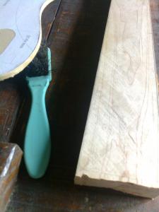

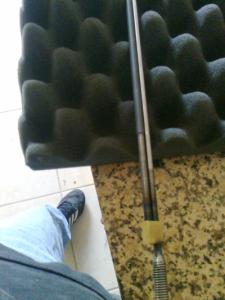

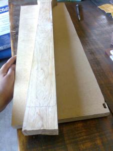

el mastil va a ser de una pieza de maple, con un alma de doble accion, el cuerpo de paraiso.
