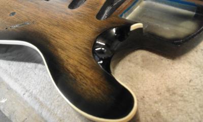

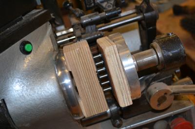

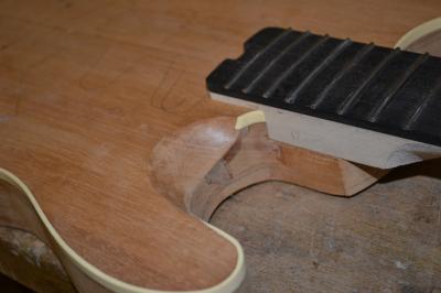

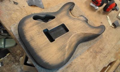

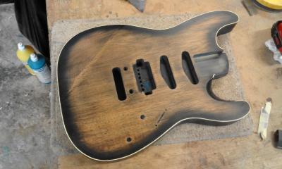

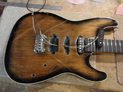

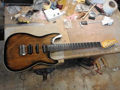

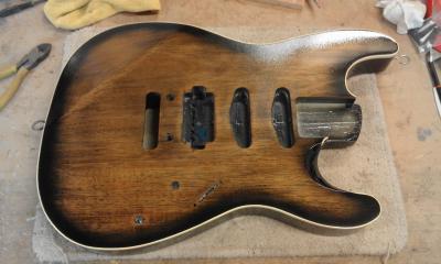

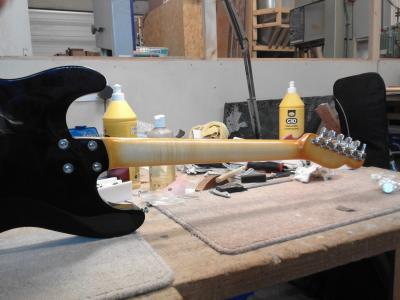

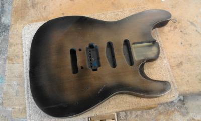

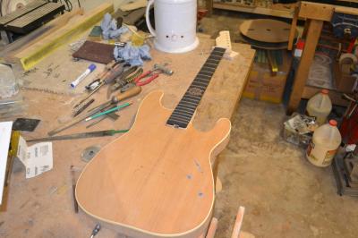

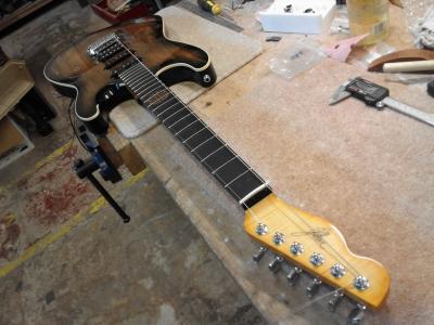

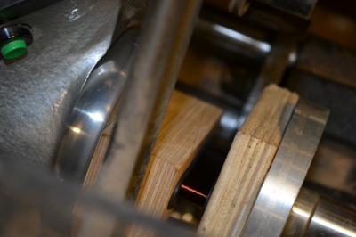

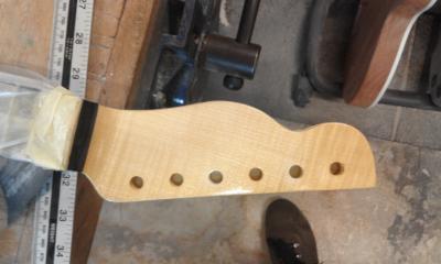

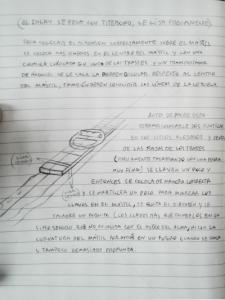

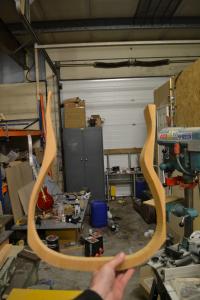

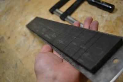

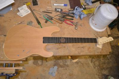

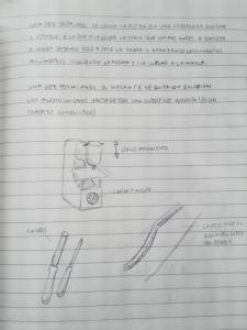

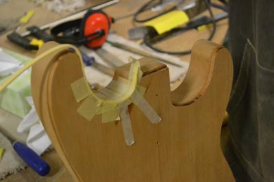

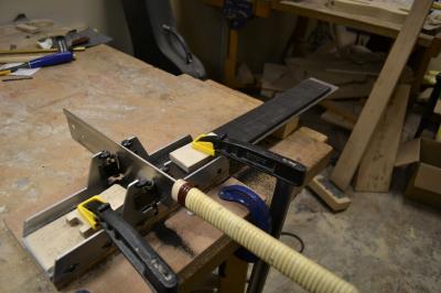

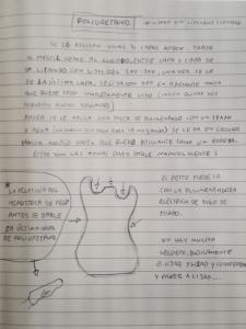

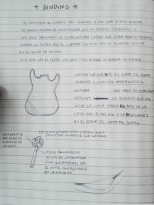

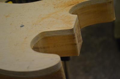

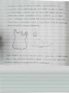

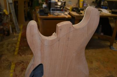

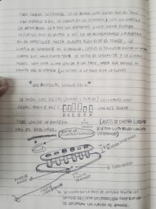

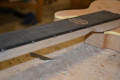

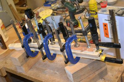

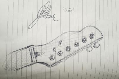

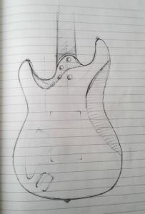

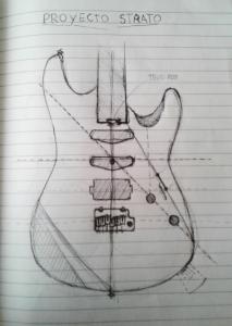

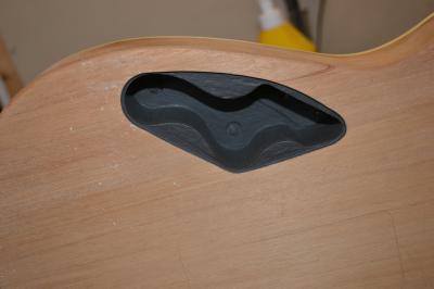

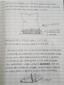

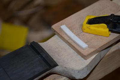

Os presento mi proyecto de Stratocaster basado en la estética de la ML-1 de Chapman guitars, hace un año que la construí en un curso en Inglaterra y quiero compartir la idea y mi cuaderno de campo con la mayoría de los procesos explicados e ilustrados.
Quería conseguir una estética más moderna partiendo de la strato clásica, con un sonido un poco más gordo y muy clásico, además de añadirle cosas que me interesaban, como binding en el cuerpo, color de madera natural y varias cosas más...
He de decir que el cuaderno lo escribí al mismo tiempo que lo hacía así que hay saltos de estar trabajando en el cuerpo, pasar al trabajo en mástil mientras se secaba algo del cuerpo y volver al cuerpo otra vez... es un cuaderno para mí comprensión XD pero creo que se entiende bien.
Voy dejando fotos:

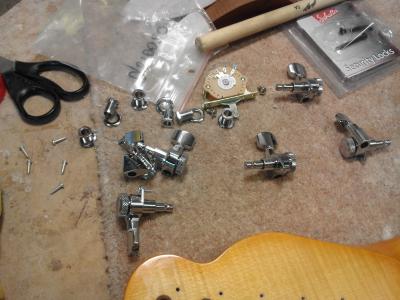

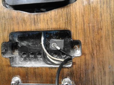

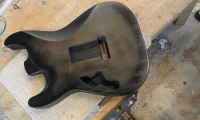

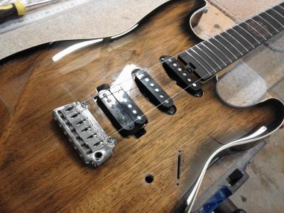

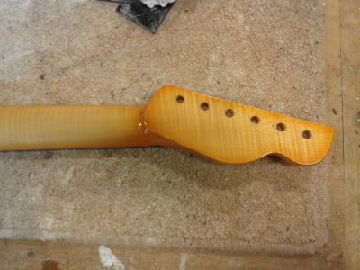

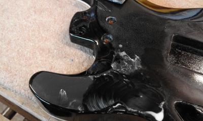

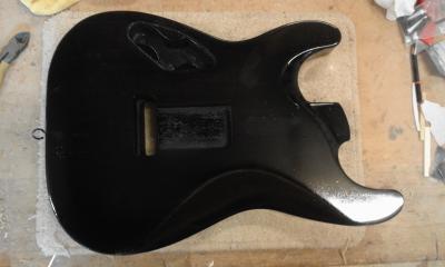

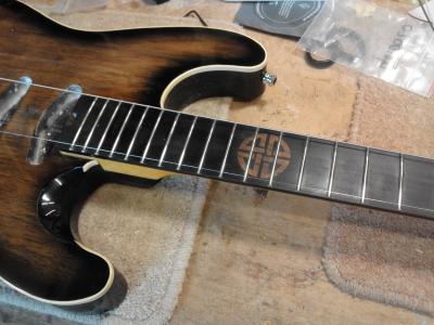

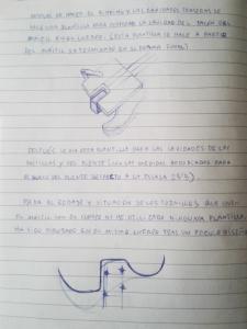

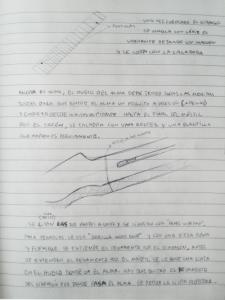

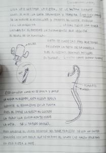

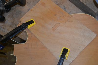

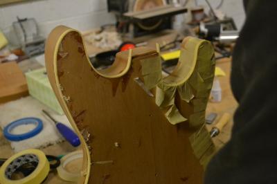

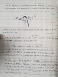

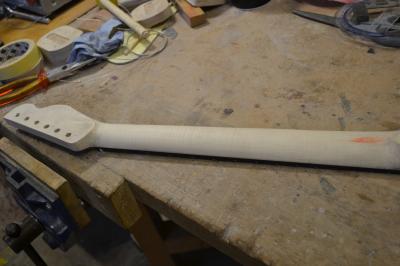

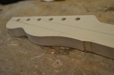

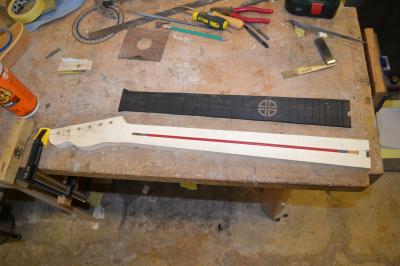

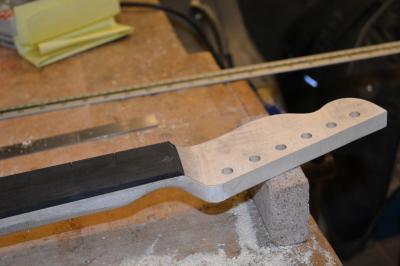

Vaya por dios ! había subido todo el proceso en orden... pero se han subido solo las del final, en fin iré subiéndolas, así se ve el proceso en fotos.

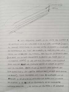

Os dejo la mitad del proceso del cuaderno aquí y la otra mitad en otro mensaje:

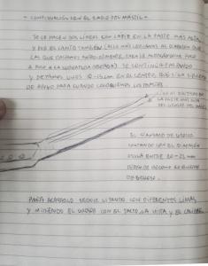

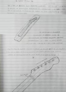

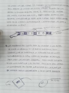

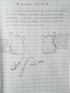

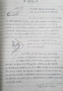

confusicusx
por el 18/12/2017

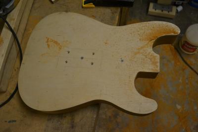

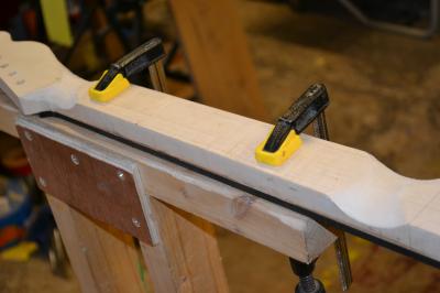

Aquí la otra mitad:

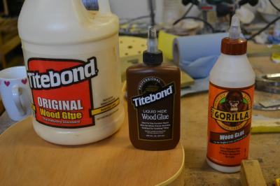

confusicusx
por el 18/12/2017

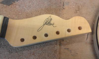

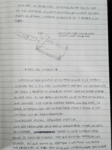

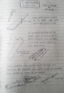

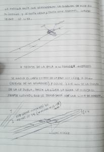

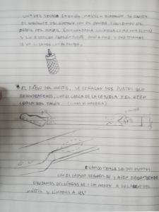

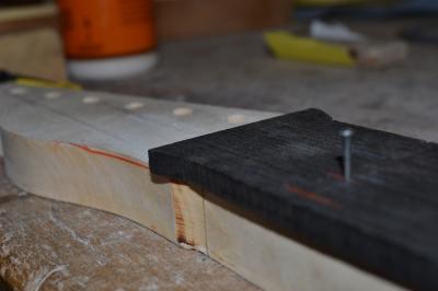

Como se han desordenado las páginas al subirlas, os las subo de nuevo ordenadas para que las podáis leer sin líos. ( lo subiría en zip o PDF pero no me deja ninguno )
Igual que antes, primera parte aquí y la otra mitad en otro mensaje XD

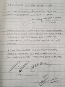

confusicusx
por el 18/12/2017

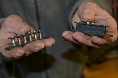

aquí la otra mitad definitiva :

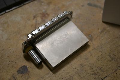

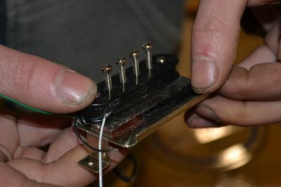

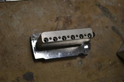

confusicusx
por el 18/12/2017

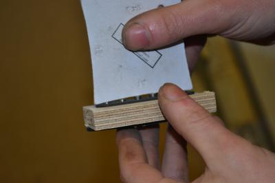

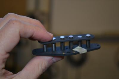

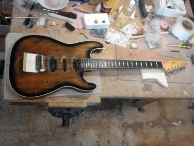

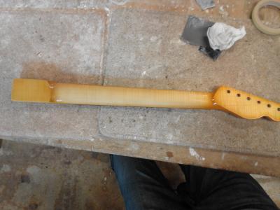

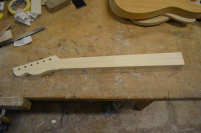

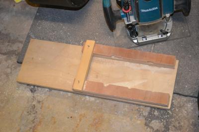

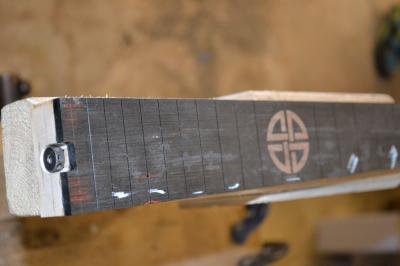

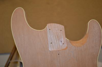

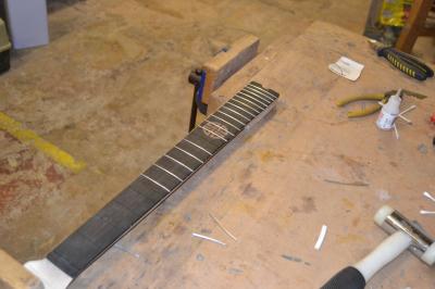

Ahí van las que quedaban del proceso:
confusicusx
por el 18/12/2017
Quiero grabar algo para que se aprecie el sonido clásico del que hablaba, cuando tenga listo el audio lo subo !
Gracias Bowder, amor y pasión sí que hay :pesas:

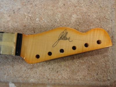

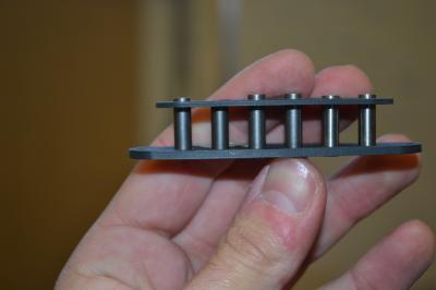

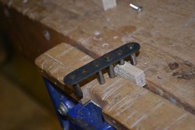

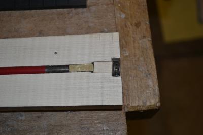

Vaya curro compi, muy bonita. Una pregunta , ese tipo de almas con que se aprietan o aflojan?

#9 Hola Loren ! pues se suele usar una varilla metálica de unos 7cm que encaja en los agujeros, te paso un vídeo ( minuto 1:20 )
https://www.youtube.com/watch?v=FNHV-IHhhBU
