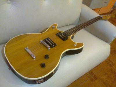

1. Este es el cuerpo que ya hice anteriormente.

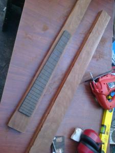

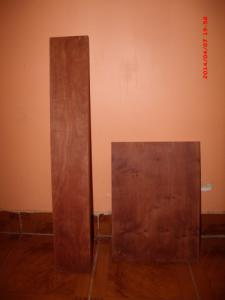

2. Toda la madera cepillada, la Cancharana es algo así como la "Caoba" de Argentina,
por lo que escuche.

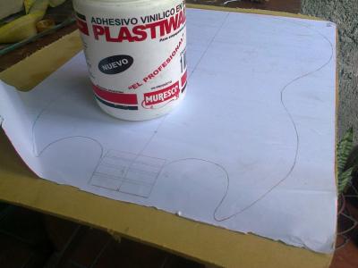

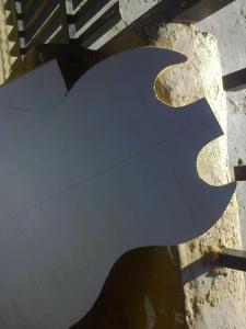

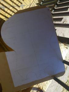

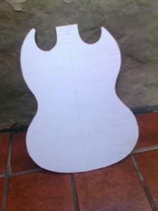

3. Para el plano, tuve que calcarlo desde la tele, y después lo pegue sobre la madera,
esto ultimo no creo que hubiera sido necesario, pero para el tema de los rebajes me va
a ser mas fácil así, una ves echo, pienso despegarlo con una plancha de vapor y pasar
una lija.

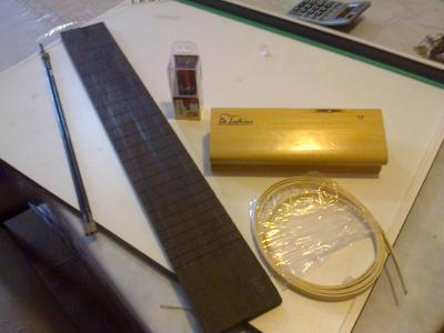

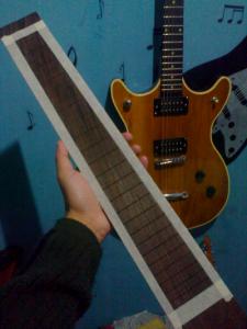

4. Algunas cosas que compre para este proyecto, les presento el diapasón! es la versión
del ébano Argentino jajaja

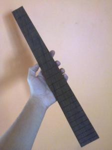

5. Acá marque el diapasón para luego cortarlo, respete las medidas originales de Gibson
en todo momento.

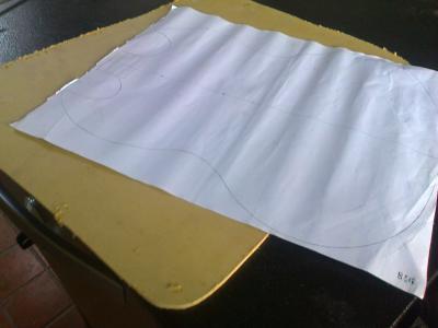

6. Acá fue cuando lo corte, primero con caladora y luego repase con fresadora.
7. De la madera para el mástil, calcule y me di cuenta que me servia para dos! :D Así
que la corte en medio y use el lado que mas me guste, la otra mitad tal ves me haga
un mástil para el cuerpo que hice (la primera foto)

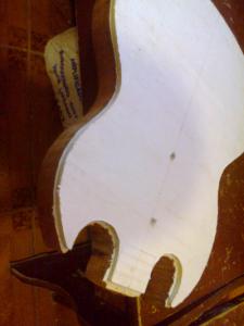

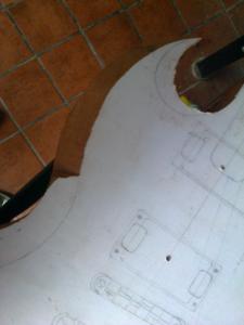

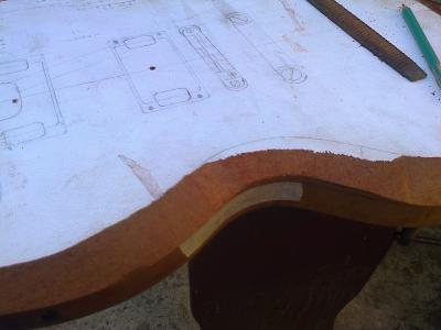

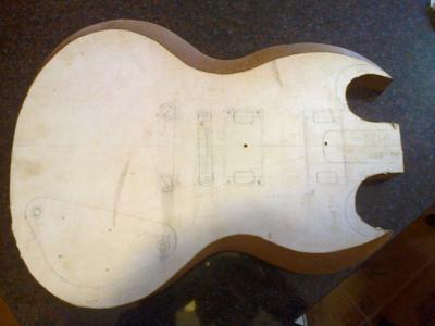

Ayer me hice una plantilla para fresar el cuerpo, me tomo mas trabajo de lo que pensaba pero por suerte salio todo bien :palmas2: Ahora voy a fresar el cuerpo, y luego subiré mas fotos! (perdón por la calidad de las mismas) Saludos!
Gander
por el 16/05/2014

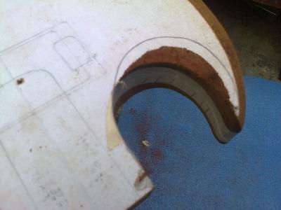

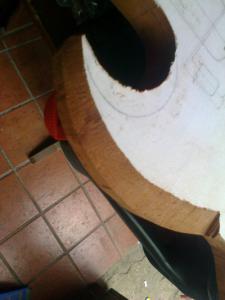

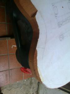

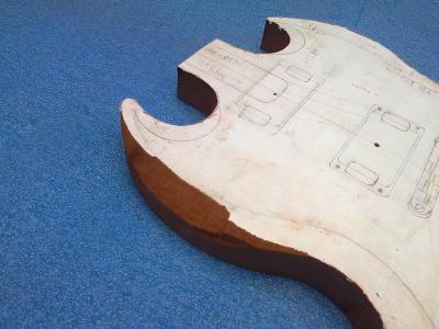

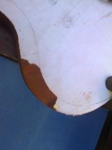

Bueno, en estos días hice un muchos avances, frese el contorno del cuerpo y pude terminar los rebajes (que me costaron un re trabajo jaja) pero por suerte quedo bien, o por lo menos es lo mejor que pude hacer :calor: Les paso unas fotos, disculpen si las pongo así nomas, es que no se si es problema de mi pc o que pero las descripciones de las imágenes se me borran cuando las pongo, igual no hay mucho mas que decir, acá van las imágenes del proceso :)

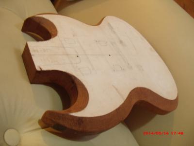

Y la señorita en estos momentos se encuentra así :corazon:
