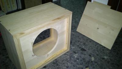

buenas Erik, como prometí al final me he animado y retomo un poco el hilo porque hace un par de días empecé la construcción de una pantalla 1x12, me he inspirado en varios posts, el tuyo es uno y varios más que hay en otras webs, he ido cogiendo ideas, tamaños... de uno y de otro y ya tengo al menos la estructura acabada, osea lo que es el cajon completo, cuando la haya terminado pondré algunas fotos del trabajo listo, he conseguido un Celestion V30 y voy a tintar la madera con un tinte negro que deja ver la veta de la madera y barnizada encima con barniz incoloro brillo y una rejilla de rombos pequeños cromada, vamos a ver que tal queda, por ahora tiene buena pinta o eso creo yo al menos jejeje
Está hecha entera con tablones de pino de 18mm y listones de pino para los refuerzos interiores de 2x3cm, va a ser cerrada por detrás pero no creo que le ponga espuma acústica, he leído que apaga mucho el sonido y voy a probar sin ella primero.
Os dejo una pequeña muestra de como va por ahora en un par de días. Todavía queda redondear los cantos, lijar, teñir, barnizar... jejeje vamos para entretenerme unos días.

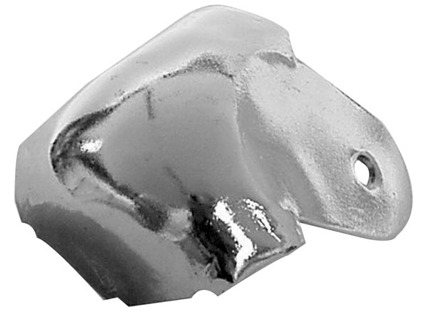

por cierto esto el lo único que me queda por comprar de la lista de materiales, tengo todo menos eso, y las esquineras he preguntado en leroy merlin y en varias ferreterías y nada, alguno sabe donde se pueden comprar en tienda física? en brico depot diste con las esquineras??? las asas imagino que es más fácil de encontrar, pero esquineras metálicas ni de plástico nada, y pedir a amptek o algún sitio así y pagar gastos de envío por 8 esquineras... no veas jejeje

No las he encontrado, y las unicas asas que ví eran de cajones... muy chiquititas.
Si eres de Madrid o cerca tienes esta tienda
http://www.palbox.net/paginas_esp/herrajes_esp/asas_1_1.htm
Pero les llamé por telefono un par de veces y no me lo cogian. (Aunque llamé a la hora de la comida).

#82 las medidas exteriores son de 52x42cm, y voy a ponerle un V30, cerrada por detrás sin bass reflex ni nada, y no me refería a las asas concretamente, las asas a unas malas si las puedo encontrar aunque sean de otro tipo, me refiero a las esquineras de metal que no doy por ningún lado con ellas (vivo en la provincia de Cádiz)... por internet si, pero me sale más caro el envío que las esquineras...
teteitor
por el 04/04/2013
http://www.palbox.net/paginas_esp/herrajes_esp/cantoneras_1_1.htm
Ahí las tienes... ahora en un rato les llamo y te cuento si siguen vivos.. COmo yo también voy a coger, te las pillo a ti y te las envio yo que a lo mejor te sale mas barato
