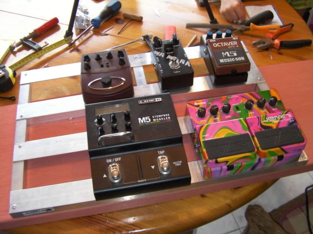

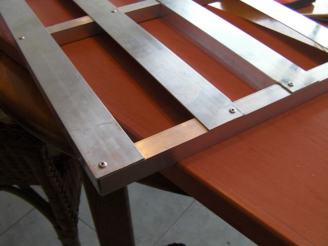

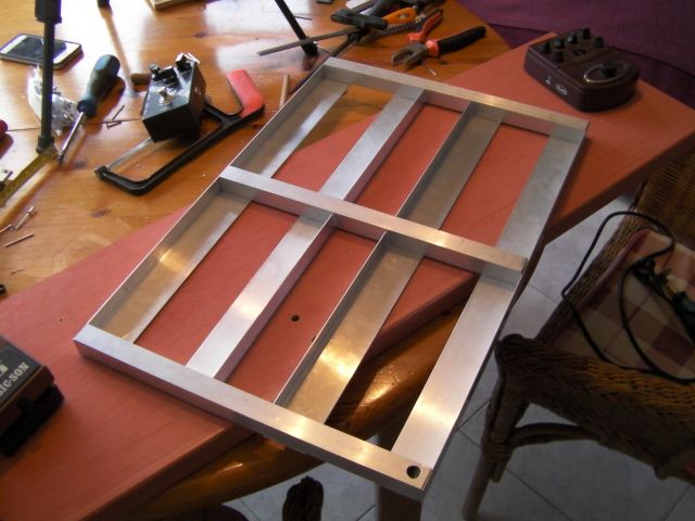

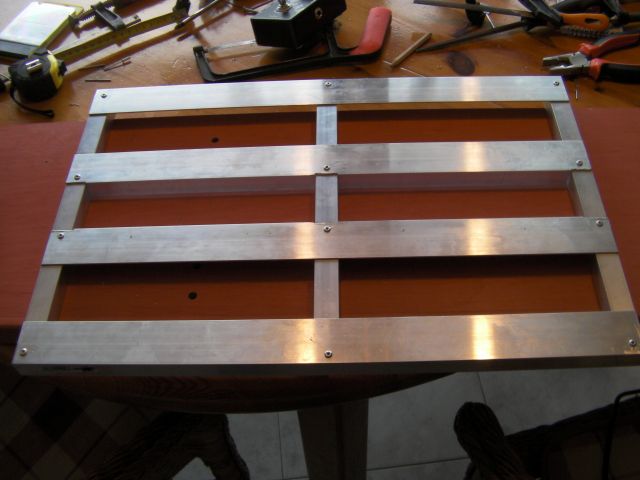

Hola gente,
Acabo de terminar de construir una pedalera en aluminio. He grabado todo el proceso en vídeo, pero mientras lo edito y lo monto, os dejo unas fotos y algún detalle. Cualquier pregunta no dudéis de hacerla por aquí.
Para construirla he usado dos perfiles en L de 1 metro, y un "cuadradillo" de 1 m. Las dimensiones que me han salido son 50 x 33 cm. (la mitad de los perfiles en L x 1/3 de los perfiles cuadrados). El coste de las barras son de unos 10 euros. He intentado usar herramientas manuales y baratas en lo posible, aunque es muy cansado :D. El tiempo de construcción si no se comenten los errores que ya veréis en el vídeo (si lo consigo montar) debe ser entre 2 y 3 horas. Con todo mi arsenal de herramientas eléctricas que he dejado en Sevilla, creo que se podría hacer en 30-45 minutos.
Espero que a alguien le sirva
(Fotos en la siguiente entrada)
amonra
por el 01/09/2015
Las fotos:
