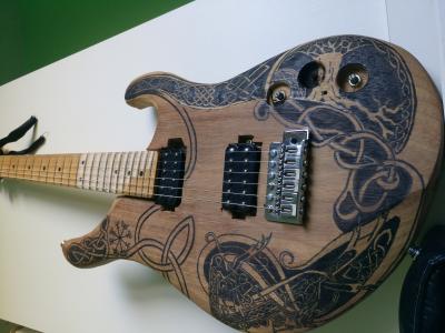

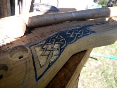

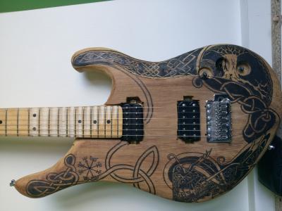

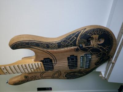

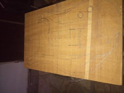

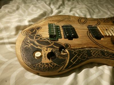

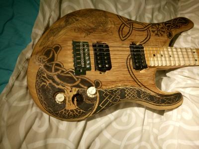

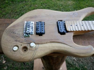

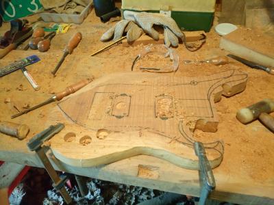

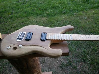

Después de acumular unas cuantas guitarras compradas llegó el momento de fabricar mi primera guitarra. Agradecería mucho cualquier tipo de consejo y opinión constructiva respecto a los acabados o cualquier otra cosa.
Ahora mismo estoy en la fase de decidir como la cubro y ahí, si que estoy absolutamente perdido. Hacer y ponerle paciencia y mano es una cosa, no conocer nada acerca de pinturas, barnices y demás, es otra...
He ido por varios lutieres buscando a ver si alguno podía enseñarme, pero ninguno ha estado por la labor por lo que he tenido que acabar el proyecto por mi cuenta con todos los errores que ello conlleva.

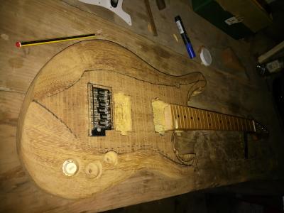

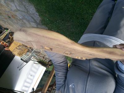

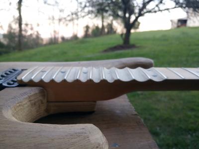

He estado trabajando en los ratos libres que he podido sacar de estudio/trabajo desde Navidades en la fabricación de mi primer guitarra. El mástil ha sido canibalizado de otra guitarra a la espera de aprender a aprender a hacer mástiles.

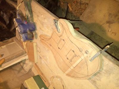

Por el momento digamos que me he encargado del diseño y fabricación del cuerpo.

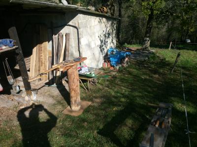

Es un cuerpo de una sola pieza de Teca, un horror para trabajar una pieza maciza. Muy a mi pesar las herramientas fueron las que fueron, menos especializadas, de todo por lo que practicamente cualquier cosa llevaba un trabajo inmenso.
De esta primera prueba me llevo diversas lecciones aprendidas, sobre todo a la hora de optimizar el trabajo, ademas de haber adquirido alguna herramienta como una sierra de calar (los cortes gruesos se hicieron con ingletadora y los más finos con sierra de mano).
Aquí os dejo algunas fotos del proceso, hasta el momento actual. Aún me queda la parte de protegerla como se merece. No es la mejor guitarra del mundo pero es mi primera guitarra y esa madera me ha aguantado lo que no está escrito, se lo merece!! Espero que os guste!

Pintura bruger pincesa a brocha. Hay un video por aqui del forero frasco
RDCG
por el 27/04/2017
Realmente es un reto trabajar la teca. Al ser una madera muy dura, aún con mejores herramientas igual te iba a costar.
Algunos técnicos emplean aceite para darle acabado final a la madera. Otros pintan y barnizan y otros que sólo aplicarían laca transparente para que se aprecie la madera al natural. Yo la pintaría de un tono marrón rojizo o naranja para que contraste con el mástil y se siga notando el arte que le haz hecho. Suerte!
