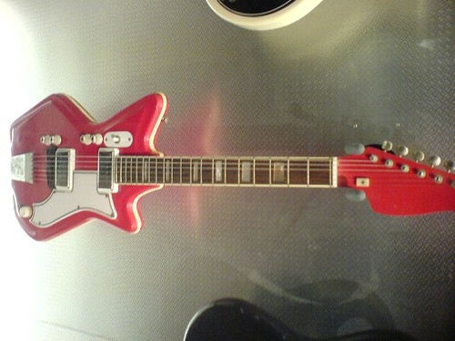

así tendrá que quedar cuando esté terminada, con la pala del brazo tipo fender strato.
