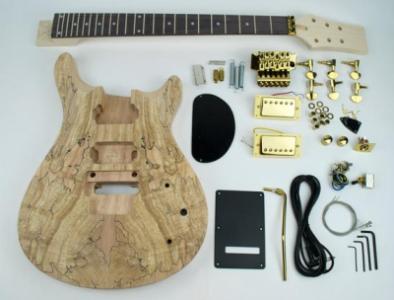

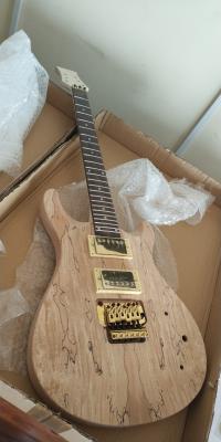

Buenas, pues a pesar de ser un muñones, tanto con el bricolaje como tocando, me picaba el gusanillo de montar uno de es kits de guitarra, así que me animé y empecé a ver la oferta en Internet.
En un principio elegí un kit de tele, que según la tienda (http://www.guitarkitfabric.co.uk/) era facilito de montar. A la semana, me envían un correo de que no disponían de ese kit, y si quería elegir otro. Cuando entré por primera vez a la página, me llamó la atención un kit PRS con una tapa muy guapa de arce, pero como el nivel de dificultar era alto pasé de él. FInalmente el destino es caprichoso, y entre los pocos modelos que tenían en ese momento en tienda les quedaba uno de PRS, así que lo pillé. De hecho, no he vuelto a verlo en la tienda online.
Este es el kit que pillé:

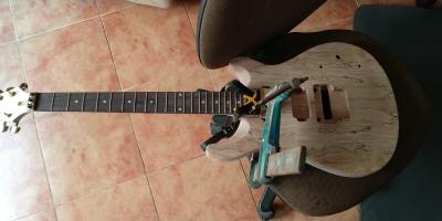

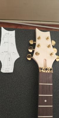

Como el pedido de pintura tardó mucho más de lo esperado (casi un mes), empecé por otras cosas. Puse todo por encima a ver si encajaba, y quitando la pastilla del mastil, que tuve que hacer un poco mas grande el hueco, todo parecía mas o menos en su sitio.
Luego corté la forma de la pala, pegué una lijada con 400 a toda la guitarra y encolé el mastil con titebond.

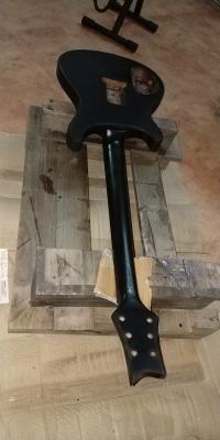

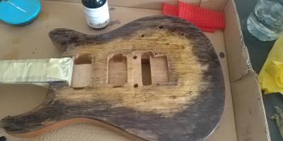

Por fin llegó la pintura, y aquí cometí la primera gran cagada...
En los tutoriales de la tienda, recomendaban usar un tapaporos obligatoriamente, 4 capas. A pesar de que iba a usar tintes para madera, pregunté y me dijeron que si. Error... Despues del tapaporos era imposible tintar, el tinte resbalaba por toda la guitarra y no agarraba nada de nada. Total, bajón y guitarra aparcada unos días, para pensar en lo que había hecho.
victor
por el 29/11/2019

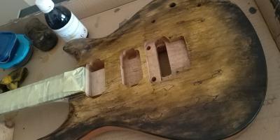

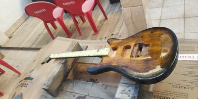

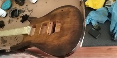

Bueno, llegados a este punto, solo quedaba una opción... Lijar y lijar y lijar.
Como el tapaporos se había metido hasta el alma, pues empecé con 180 para ir subiendo hasta 400. Cuando pensaba que ya estaba todo limpio, volvía a intentar poner el tinte y en algunos sitios agarraba, y en otros no, así que vuelta a lijar. No miento si digo que pude haber lijado la guitarra 25 o 30 veces tranquilamente.
Finalmente fue agarrando poco a poco, y comencé a tintar, primero con disolvente, pero al final me pasé al agua porque daba resultados parecidos y es menos dañino.

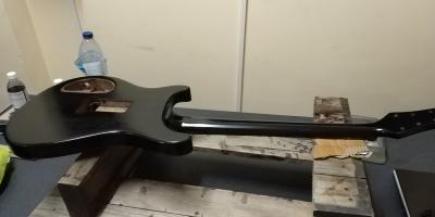

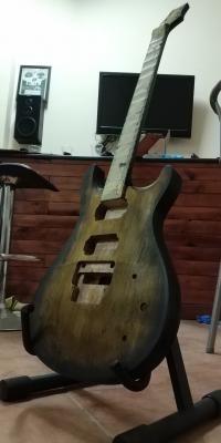

victor
por el 29/11/2019

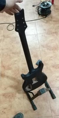

Terminada por fin la fase de pintura, lijadita con 800 y procedo a lacar. El fabricante de la laca no me proporcionó información clara sobre los tiempos de secado, y despues de leer varios de sus tutoriales me quedé con la opción mas conservadora: 12 capas de laca, 2 manos diarias como maximo y con 6 horas de diferencia entre ellas. Así que me puse manos a la obra!

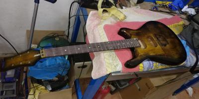

por el 29/11/2019

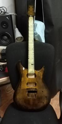

Al retirar la cinta del mastil se quedaba muy pegada al diapasón, y quedaron pegotes de pegamentos. Leí ppr aqui que podía darle con gasolina de zippo, y como tenía en casa pues probé. Se quedo de cine. El diapasón venía seco como la mojama, así que lo hidraté con aceite dadario que tenía, y ya lo creo que se nota.

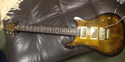

victor
por el 29/11/2019
Ya viendo la luz al final del tunel, me puse a montar como loco la electrónica. Hice un apantallado cutre, al llevar humbuckers dicen que no se nota mucho, pero bueno, me llevó 2 minutos hacerlo.
Por cierto, a ver si alguien sabe que conecté mal, que el potenciómetro del tono hace de volumen tb, asi que tengo dos volumenes y ningún tono, jajjajajajaa.

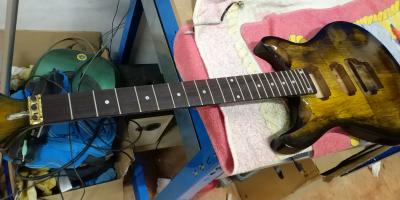

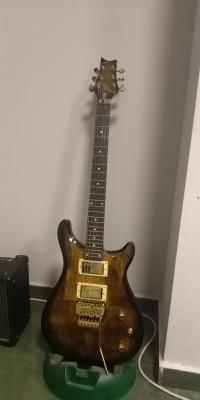

Y ya monté los clavijeros, el puente y fui atornillado todo para dejarla lista para sonar!
victor
por el 29/11/2019
Hoy la ajustaré, ya que la acción está muy alta, y tengo que octavarla y ajustarla bien. Por ahora me da buenas vibraciones, suena mas que decente y parece que todo está en su sitio, así que para ser la primera vez me doy con un canto en los dientes!
Gracias por toda la información que he sacado de este foro, y aquí estoy abierto a sugerencias y lecciones!!
Un saludo y rock'n'roll!!
