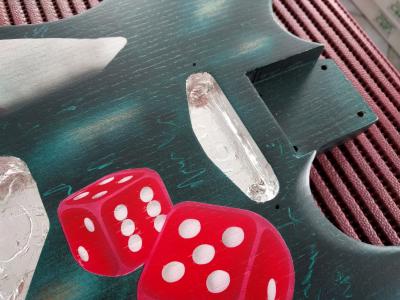

Ya tengo la guitarra barnizada, en total lleva 6 manos finas, tiradas a pistola, de poliuretano satinado.

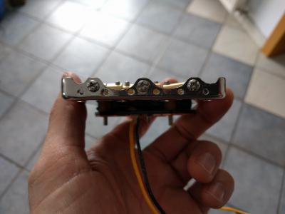

El siguiente paso ha sido apantallar.

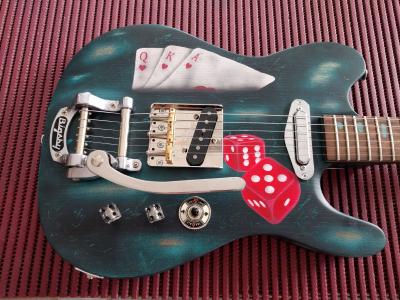

El puente lo he tenido que retocar para poder montar el bigsby. Lo podía haber hecho todo uniforme como el primer rebaje, pero he preferido hacerlo irregular, para que conjugue mejor con la guitarra. Estoy pensando si desgastar también el puente o no...ya veremos..

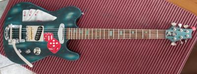

Bueno, pues ya está la bicha terminada :)

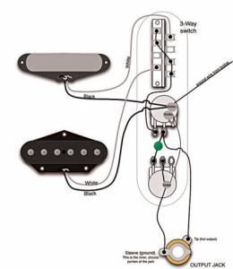

Os pongo imagen del circuito que he utilizado y unas fotillos que he hecho con el móvil (la de la guitarra entera se ve un poco borrosa...), cuando tenga tiempo hago mejores fotos y como no un audio del sonido, que es lo que interesa!

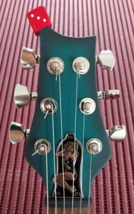

Detalles :
Cuerpo fresno (1pieza), mástil arce, diapasón nogal, trastes medium jumbo, clavijeros sperzel trimlock, cejilla black tusq, pastiilas Seymour Duncan Vintage for Broadcaster en el puente y vintage stack en mástil, pots cts, puente wilkinson y el bisgsby...

Cómo mola la pr-teleca!! El vídeo del rockabilly me mola más que el otro. ¿Qué pastillas le has puesto?
Carlos B
por el 17/05/2018
#22 Está bien que te guste más el del rockabilly ya que la guitarra está hecha para eso, :)
En el puente lleva una Seymour duncan Vintage Broadcaster Tele (STL-1b) y en el mástil una Seymour Duncan Vintage stack Tele (STK T1n). En el circuito eléctrico le he puesto un cap de 0,22 uf y lleva cuerdas 10-46
