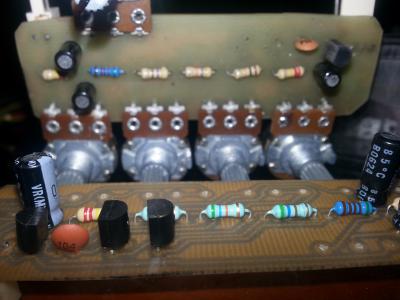

Hola paso para dejar unas fotos de mi clon fuzz factory con sensor, transistores 2sa101 y 2sb475. y una peilla para justar la sensibilidad.

ejotacero
por el 11/01/2014
Muy chulo, ¿podrías explicar lo de la sensibilidad? Y ya unas muestras de sonido te harían aún más grande :mafia:
julunga
por el 12/01/2014
la sensibilidad es solo uno potenciometro que regula el led que tiene la fotorresistencia
este video lo tome sobre una mesa, en el suelo es mas sensible, creo yo que el piso le sirve como de reflector a la antena y esto hace que sea mas sensible, ya lo probe con distintos zapatos unos con suela muy gruesa y el sensor funciona excelente, pero todavia quiero aprovecharlo mas, poner un switch para seleccionar entre la perilla de volumen y la de estabilidad de esta manera podre hacerle un efecto como de tremolo al bajar y subir el volumen.
pero creo que este sensor es de mas utilidad en un wah que en este pedal, ya tengo hecho uno solo me falta meterlo en una caja y doblar el acrilico.
Aqui el video solo de las oscilaciones http://www.youtube.com/watch?v=YThqbqKpm4g&feature=youtu.be
