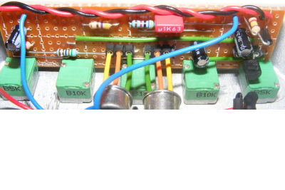

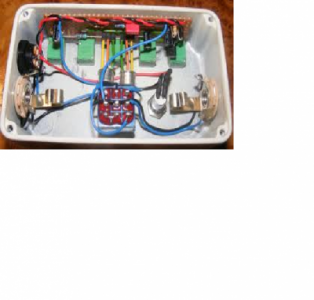

Aprovecho y subo una fotito del mío.
Hace un par de años me intenté hacer uno, pero fue un desastre: funcionaba cuando quería (a día de hoy sé que es por los transistores...) era muy voluminoso y la placa estaba muy mal hecha.
Me hice uno nuevo hace un par de meses. Intenté hacer el etching que colgó Dr Maligno hace un tiempo pero....bueno, ya veis el resultado.
http://i.imgur.com/Yuch9Io.jpg
No bajé lo suficiente la concentración de ácido (lo quemé con salfumán) y nada más meterlo empezó a burbujear muchísimo y a oxidar por completo la caja...¡estaba muy caliente!
De hecho, las letras negras no es pintura: es el propio aluminio quemado.
Una lección aprendida para la próxima.
Lo he hecho con potes estándar (16mm) y una placa perforada.
Ahí a la izquierda veis mi placa de prototipos, he estado probando varias combinaciones de transistores distintos (BC558) para encontrar la que me gusta.
Si tenéis una, al precio que tienen los transistores, os recomiendo que compréis una tira de 10 y probéis hasta dar con la que cumpla vuestras expectativas: hay combinaciones con muy poca ganancia, hay otras muy estables (las oscilaciones sólo se dan en un rango pequeño de valores), hay otras que, al bajar el pote de volumen de la guitarra, te queda un tono rockero muy interesante....

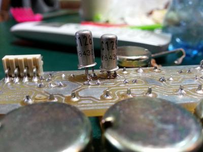

es este no estan usando los AC128 verdad??
pixel.arana
por el 30/11/2013
#611 Ah pensé que eran tus fotos, amm no se parecen pero puede ser. Mira los míos. Tengo esos y otros con disipador
