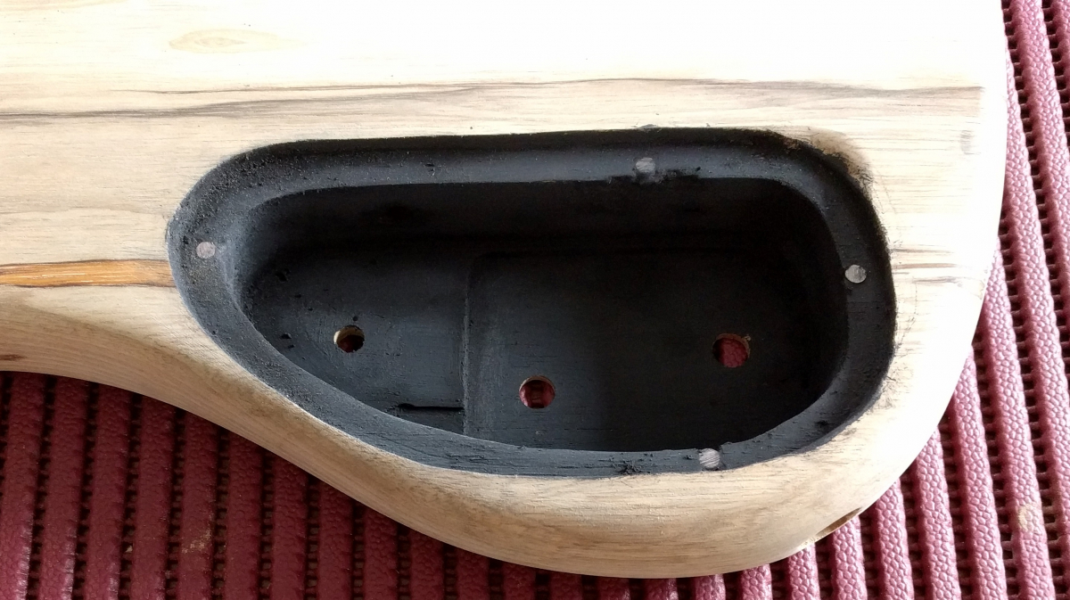

Apantallado de la cavidad de la electrónica antes de pasar los últimos granos de lija y de dar el acabado..esta vez con pintura..

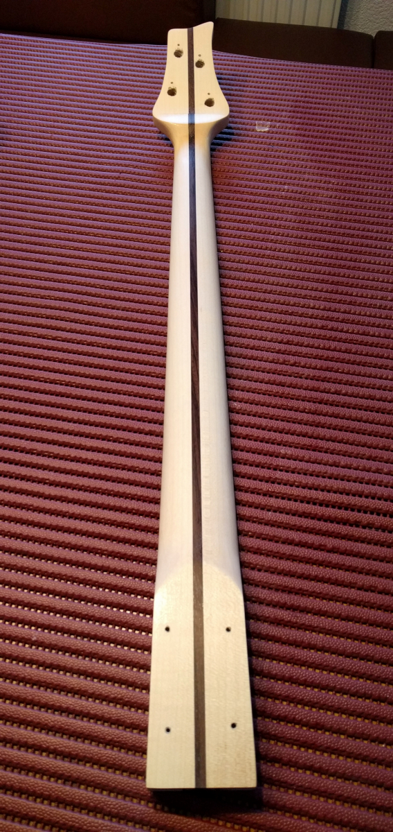

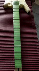

El mástil preparado para dar la ultima capa de barniz. En este caso es barniz al agua mate aplicado a muñequilla. Lleva 4 manos el primer día, reposo de 2 días, 3 manos más, reposo de 2 días y hoy he aplicado 3 manos más. Todas estas manos son muy finitas.

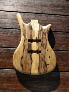

Y el cuerpo listo de las 3 primeras manos de aceite, bien generosas. Ahora lo dejo reposar un par o tres de días y le vuelvo a aplicar aceite, y creo que ya solo faltará apantallar las pastillas y montar todo.

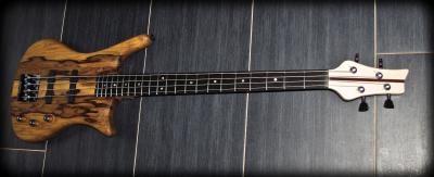

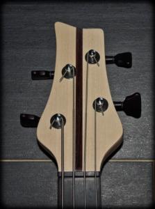

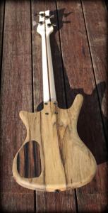

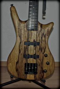

Bueno, pues ya está terminado y sonando!

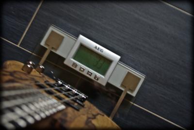

Había ciertas premisas en este bajo que eran importantes como el peso y que tuviese pocos tornillos...y que sonase bien por supuesto.. Si tengo un momento haré un vídeo de prueba de sonido, antes de que se vaya, a pesar de que no toco el bajo...
Primero especificaciones :
Cuerpo : Black Korina (Limba)
Mástil : Arce con pala ángulo 13º
Diapasón : Ebano radiado a 12" (304,8 mm)
Trastes : Acero inoxidable 2,87*2,28*1,43 mm
Cejuela : Tusq
Escala : 33" (838,20 mm)
Inlays : Avalon
Afinadores : Sperzel Trimlock 12:1
Pastillas : Dimarzio Dp123BK y DP123BKS
Puente : Babicz aluminio 57 mm E-G
Conexión pastillas : Cada pastilla en paralelo y el circuito en serie/paralelo con push/pull
Peso : 3,3 Kg
Y ahora las fotos, que es lo que gasea! No soy buen fotógrafo, así que...lo que ha salido

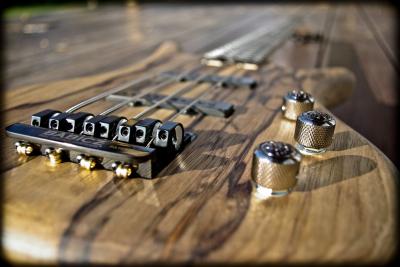

Aquí un detalle del puente, me pidieron que embutiera el puente en el cuerpo, no puse los detalles anteriormente, pero en la foto se aprecia...

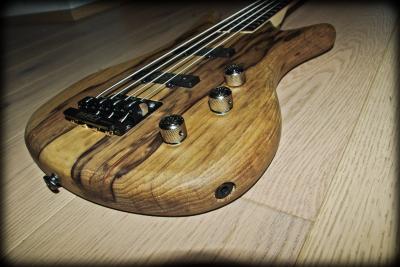

Hembra del jack escondidita también..
