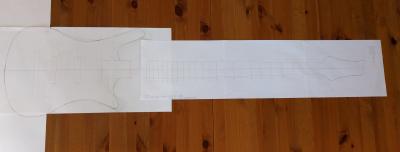

Como siempre no será una copia a nada, tiene unos toques de aquí y otros de allí. Está basado en un Warwick pero con algunos cambios a petición de la dueña.. Será escala 33" con 22 trastes, radio 20", tipo jazz bass, con pastillas dimarzio DP123BK, clavijero sparzel y puente babicz. Me hubiese gustado que fuese un neck through pero lo quieren bolt on.

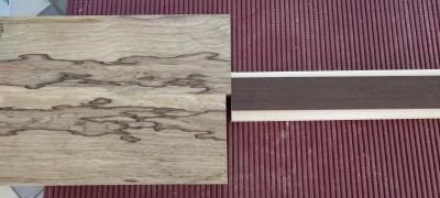

Dejo unas fotos del plano que hemos hecho y las maderas que voy a utilizar. El diapasón aún está en el aire el tipo de madera, en principio wenge, pero puede que haya un cambio.
El cuerpo será black corina y el mástil hard maple. El acabado será natural, nada de arte esta vez..así que supongo que gustará más...

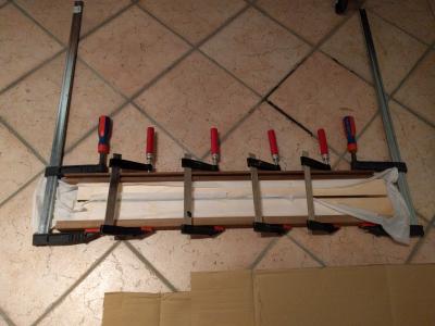

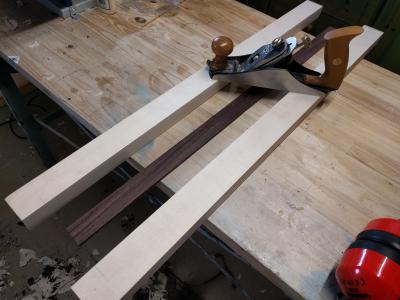

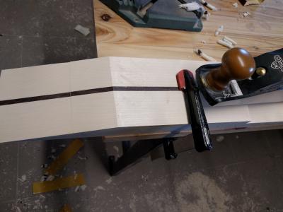

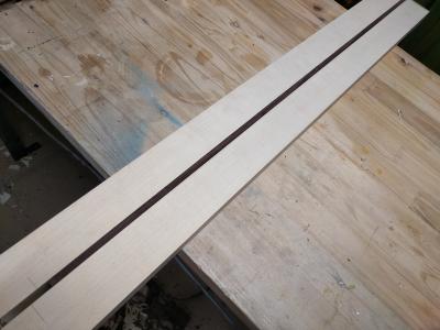

Bueno, pues empiezo con el mástil, como siempre.
Esta vez lleva una tira de palisandro en medio, así que he cortado el tablón de arce por el medio y después con el cepillo de mano he nivelado bien las superficies para proceder al encolado.
index.php?controller=forum&action=view_attachment&attachment_id=117742
index.php?controller=forum&action=view_attachment&attachment_id=117743
index.php?controller=forum&action=view_attachment&attachment_id=117744

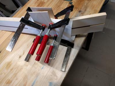

La pala lleva ángulo de 13º, así que corte del ángulo y aplanado de las caras para un buen pegado. Esta vez tiene la dificultad que tiene que coincidir la tira de palisandro en el pegado, cosa bastante difícil teniendo en cuenta que cuando aprietas con los sargentos las piezas siempre se mueven un poco aunque pongas topes..veremos como queda..
index.php?controller=forum&action=view_attachment&attachment_id=117745
index.php?controller=forum&action=view_attachment&attachment_id=117746

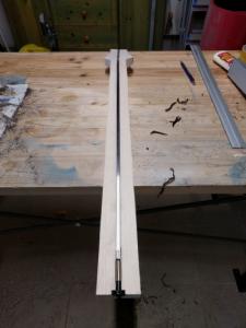

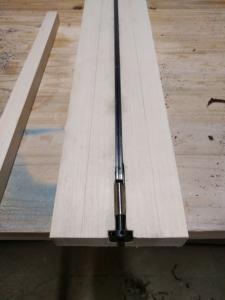

Sigo con el mástil, alma puesta, en este caso es de rueda.
index.php?controller=forum&action=view_attachment&attachment_id=117783

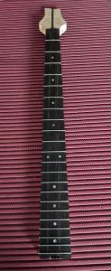

Actualizo un poco que esto avanza...

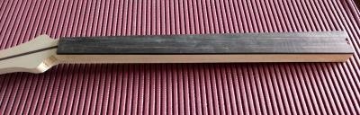

Diapasón radiado, con inlays y trastes de acero inox puestos (no están nivelados, lo dejo para el final)

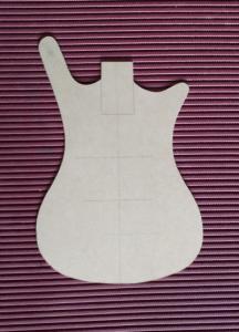

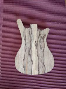

Mientras se secaban cosas, he ido avanzando el cuerpo. Lo primero la plantilla
index.php?controller=forum&action=view_attachment&attachment_id=118008
y luego recortado el contorno del cuerpo...falta fresar que ya lo haré...primero seguir con el mástil... para quien no lo sepa, la Korina es una madera que seca muy muy ràpido, con el consecuente riesgo de que se raje...por eso uno se tiene que asegurar de que el secado ha seguido el correcto proceso y que está completamente seca antes de trabajar con ella...

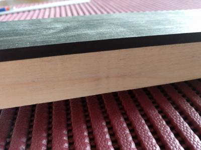

Carlos B
por el 14/11/2018

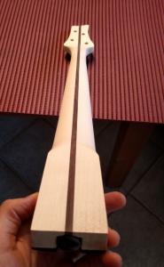

El mástil ya tiene forma, solo falta lijar, lijar y lijar...
index.php?controller=forum&action=view_attachment&attachment_id=118178
index.php?controller=forum&action=view_attachment&attachment_id=118179

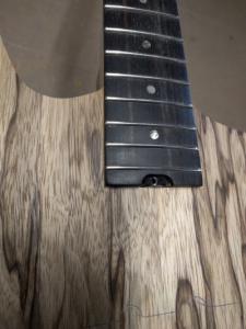

La cavidad del mástil ya está hecha, tendré que lijar un poco por dentro ya que entra demasiado justo y cuando barnice no entra ni de coña...
index.php?controller=forum&action=view_attachment&attachment_id=118180

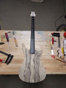

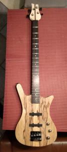

Y aquí una foto general de como va tomando forma. No es la mejor foto, por el ángulo y está hecha con movil, pero es lo que tengo...no pongo muchas explicaciones por falta de tiempo, si alguien quiere saber algo, solo tiene que preguntarlo. Ya tengo hechas las cavidades de las pastillas (no tengo foto, ya la pondré..)
index.php?controller=forum&action=view_attachment&attachment_id=118181
Carlos B
por el 19/11/2018
Venga que ya falta poquito...
He montado todo para comprobar que el trabajo bruto esté en orden antes de empezar a lijar y a dar forma al cuerpo, espero que en un par de semanas esté terminado el bajo. Perdón por las fotos, están hechas con el móvil..cuando termine haré fotos con cámara buena, que no es lo mismo que fotógrafo bueno...jaja

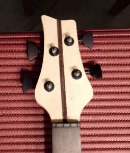

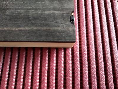

Carlos B
por el 26/11/2018

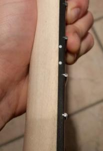

Bueno, pues cuando ya tenía el mástil con una capa de barniz me preguntan si aún estoy a tiempo de poner side dots... pues claro!
index.php?controller=forum&action=view_attachment&attachment_id=118545

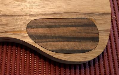

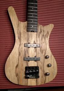

He estado trabajando también en la tapa trasera, que está hecha de ébano y la querían montada sin tornillos. El cuerpo ya lo tengo casi lijado para empezar a barnizar o aceitar, aún se tiene que decidir...
index.php?controller=forum&action=view_attachment&attachment_id=118544
