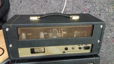

Si quieres laterales tendras que meter un exhaustor de los ordenadores por ejemplo
T-TOPS
por el 03/09/2017
Pues yo solo puse la rejilla trasera para ventilación y creo que es mas que suficiente para las dos EL84 que monta, nunca he tenido problemas de calentamiento. Por lo que he visto, con válvulas mas potentes si se coloca una rejilla superior pero bueno......
y en cuanto a las patas, las dejé así
culebra
por el 03/09/2017

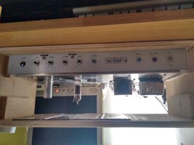

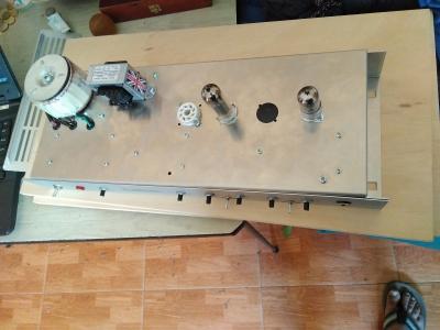

Gracias a todos por contestar una vez más. Mi opción hasta ahora era hacer lo mismo que T-Tops, pero por lo que me han dicho antes le estoy dando vueltas.
El modelo es un ampmaker n5x, lleva solo dos válvulas: una ECC83 en el previo y una EL84 en la etapa. Lo conectaré a ver cómo de caliente se pone la cosa. Descarto lo de los agujeros laterales y los ventiladores de ordenador.
culebra
por el 28/12/2017

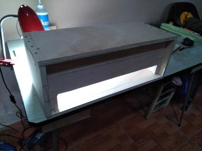

Había pensado en abrirle dos agujeros circulares. Uno más grande encima del trafo y otro encima de la ECC83. No puedo abrir encima de la el84. Coincide con el asa. Lo veis necesario teniendo en cuenta que la parte trasera va a ir bastante abierta?
bocasucia
por el 28/12/2017
Hola culebra.
Desde mi punto de vista, creo que para dos el84 la rejilla trasera es más que suficiente.
Yo, desde luego, no me preocuparía lo más mínimo. Forraría el interior del mueble con chapa fina de aluminio o similar para disipar de manera uniforme el calor que pueda generar y a otra cosa.
bocasucia
por el 28/12/2017
Perdón, ahora veo que solo lleva una el84 y un ecc83 (me confundí con el de T-TOPS), pero vamos, que está sobradísimo solo con la ventilación trasera, ni agujeros, ni ventiladores, ni historias raras, el de T-TOPS es perfecto.
Yo lo haría igual y dormiría tranquilo.
culebra
por el 29/12/2017
Muchísimas gracias! Eso haré.

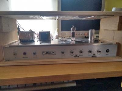

culebra
por el 29/12/2017
Creo que se va a quedar así. Ahora a lijar para ajustar las esquineras y a forrar, agujeros de las patas...
bocasucia
por el 29/12/2017
Tienes espacio de sobra entre la parte superior de la valvula y el mueble, no tendras ni el más mínimo problema de refrigeración.
Le vas a poner frontal?
culebra
por el 29/12/2017
Si, lo tengo ya cortado pero necesita más lija. Va cerrado completamente por delante.
bocasucia
por el 29/12/2017
Perfecto!!
Márcate unas fotitos con el resultado. Yo estoy pensando en hacerle un mueble a mi jtm45, aunque también se me pasa por la cabeza hacerlo combo.
Al final, supongo que lo dejaré "en pelotas", porque soy un vago para esto de DIY. :L:

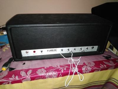

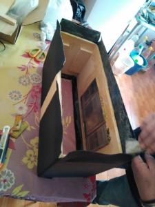

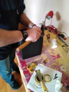

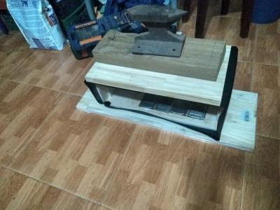

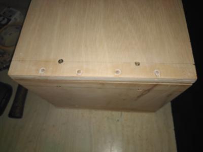

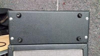

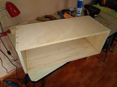

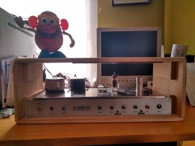

Hola de nuevo. DEspués de un largo parón, estos carnavales le he vuelto a dar un tiento al ampli. Finalmente he decidido no hacer agujeros de "velocidad" (jejeje) Creo que la temperatura no es muy alta son solo dos válvulas y además el ampli va a ir abieto por detrás. Despúes de fijar la estructura del cabezal con las piezas de madera laminada, he lijado y lijado y lijado hasta asegurarme de que encajaba. Qué le hacemos, es mi primer ampli y por mucho que lo he intentado no ha quedado a 90º exactos, pero bueno, ha valido. Esto hay que mirarlo porque una cosa es encajar la madera y otra forrar con la tela y que encaje todo. He hecho bastantes pruebas y al final ha encajado. La tela, todo hay que decirlo no es tólex (muy caro). He usado imitación a piel de que compré en una tienda de tejidos. Es más blanda y probablemente sea más frágil, pero me vale. No pienso irme de gira con el ampli. Para pegarla a la madera he lijado bien y usado pegamente de contacto en las dos superficies: tela y madera. Repartir bien, dejar secar y cuando está seco unir las dos superficies, presionar bien evitando que deje burbujas. La putada son las esquinas, en las que hay que quitar algo de tela porque hay mucho sobrante, pero vamos, con unas tijeras y algo de ojo han quedado bien. Va a llevar esquineras de dos tornillos, por lo que puede disimular algo, eso sí: las esquineras no hacen milagros y si hay una ñapa se nota. Sobre todo, lo que más me ha costado es dejar las esquinas de la madera a 90º casi perfectos, para que asentaran bien. Cuidado con pasarse que luego no hay marcha atrás.
Para las juntas de la tela he usado un cordón blanco que da el pego. Soy consciente de que la terminación del ampli no va a ser 100% profesional, pero ni falta que hace. Para las patas he usado unas de goma atornilladas que encontré en Retroamplis. Funcionan muy bien, van con tuerca y arandela en el interior y dan una buen estabilidad. Ha quedado un pelín cojo, pero lo arreglaré en la próxima sesión. Al final va todo con el mismo tornillo: chasis de aluminio, madera y patas.
El próximo día arreglaré la cojera, terminaré con el cordón, pondré las esquineras, el asa y cerraré la partede atrás. Como digo no es totalmente profesional, pero para ser mi primera construcción estoy más que contento.
