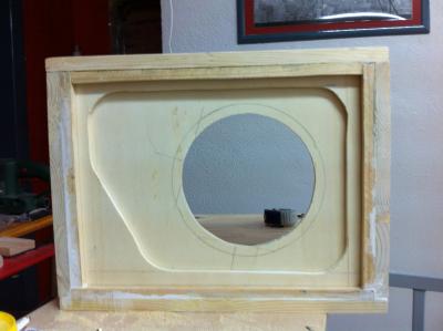

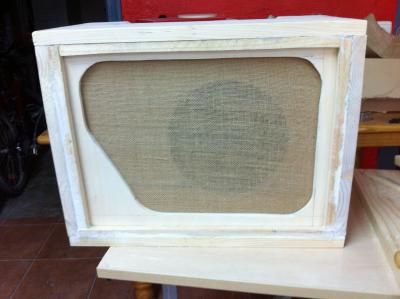

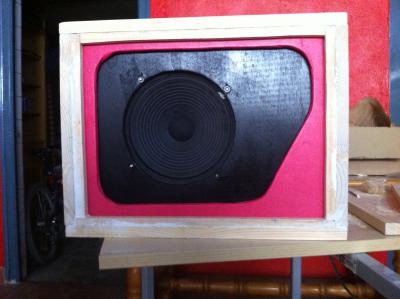

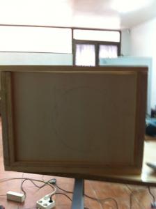

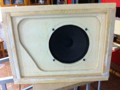

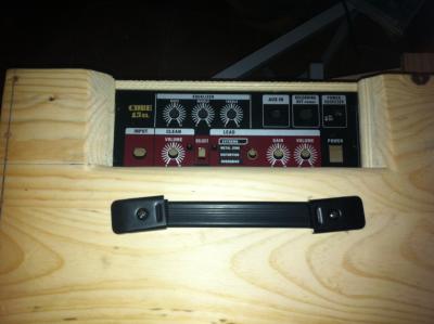

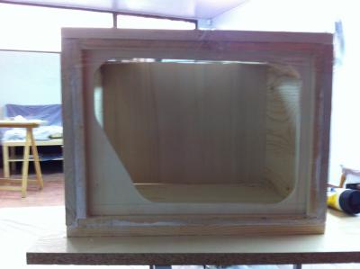

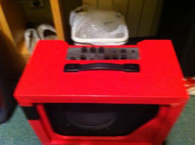

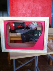

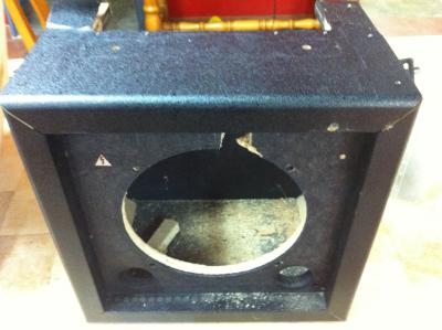

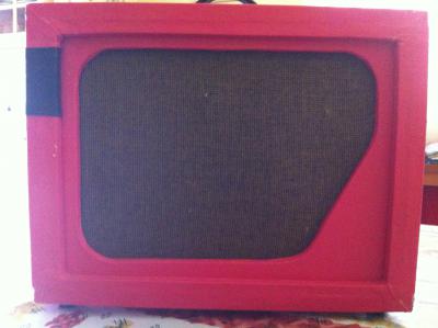

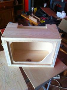

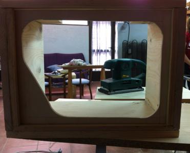

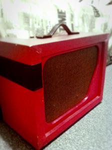

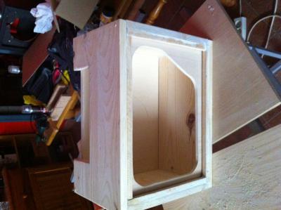

Hola! Bueno, aunque este proyecto lo terminé a finales de verano, aún no había tenido tiempo para recopilar las fotos y hacer un post sobre ello :oops: .
Se trata de un amplificador de 15 watios a transistores que monté a partir de la electrónica de un roland cube 15x destartalado que conseguí... La electrónica no la modifiqué, sólo fabriqué el mueble a mi gusto, a ver que os parece... :hedicho: .
La madera las corté yo mismo a partir de un tablón del Leroy, de pino, y el frontal y la trasera son de ocumen de 10mm. La estructura está montada con unión de junquillo y cola de carpintero. Utilicé cuerina que me sobró de otro proyecto anterior (https://www.guitarristas.info/foros/primer-trabajo-restauracion-marshall-valvestate-8100/174104) y la tela frontal es tela de saco de una tienda de disfraces :D .
BUeno, aquí van las fotos... Perdón pero no he encontrado ninguna del proceso de forrado en cuerina... sorry.

Si señor se ha quedao fenómeno! jejeje

a mejorado el sonido?
el aspecto es guay¡¡
Mikel Dopey
por el 28/10/2012
#4 Si si ha cambiado el sonido. Ahora la caja es un poco más larga, como se puede apreciar, y no tan cuadrada como el cube original. Además la he dejado abierta por la parte trasera, quitándole el metal que lleva el cube inicial, para mi gusto dandole un mejor tono en medios, y un poquito más de resonancia con la caja de pino.
No deja de ser un cube, pero para mí es de lo mejorcito en transistores, además de darle otro aspecto, y cambiando un poco el tono, más blues.

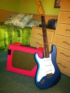

El peso ha aumentado mucho?
Yo le terminaba de dar el toque magico poniendole algun logo personalizado en la rejilla. Te ha quedado muy boutique!
Mikel Dopey
por el 29/10/2012
#6 Delarriba ya estoy pensando en pillar uno de mayor potencia y hacerme otro jajaja!!!
Sorprendentemente #7 Skimy ahora pesa menos, será por el pino, y porque el peso está mejor repartido ahora. Lo de la placa va el camino jejej, pero en la parte del frontal que queda en curva...

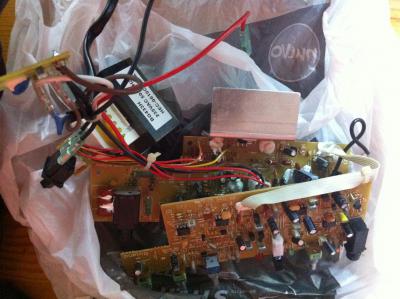

Por cierto,interesante la foto del cube desarmado,algunos me decían que el cube es un ampli totalmente digital y por lo que veo en las fotos no es así,tiene mas de transistores que de cucarachas digitales.
Aunque eso yo ya lo sospechaba por el sonido mas real y menos plasticoso que los line 6.
Parece como las placas de varios pedales BOSS juntos dentro.
de hecho creo que usa la misma tecnología que los pedales,de eso....... su sonido cálido.
