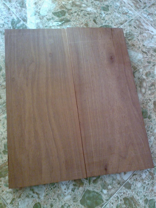

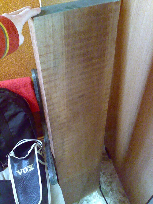

Bueno, pues sin mas rollos, comienzo poniendo un par de fotos de la madera. La oscura es ukola, madera que me han dicho en la tienda que se parece a la caoba, y la clara es arce.
Ukola
A mí me parece que tiene una veta muy bonita.
Arce
Lo primero que he hecho ha sido cepillar los tablones.
La ukola ha resultado ser extremadamente dura, yo, inocente, pretendía hacerlo utilizando una lijadora eléctrica, pero se fumaba un puro. Así que ayer decidí llevarla a la serrería y nada allí me lo hicieron muy bien, también pedí que me lo cortasen por la mitad y así lo tengo ya hecho, aunque se atascó el maquinón ese que tienen allí un par de veces, asíque os podeis imaginar lo dura que está. Sospecho que esto será un problema a la hora de darle la forma curva, pero digo yo que si me pongo al final sale.

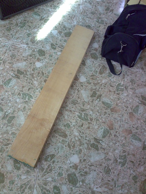

Ahora toca encolar. Tengo pensado unir los trozos así:
Imageshack - 1ukola
Ukola
Imageshack - 2arce
Arce
Imageshack - 3ukolajuntando
Voy a comprar la cola para maderas, que no tengo, y mañana sigo.
