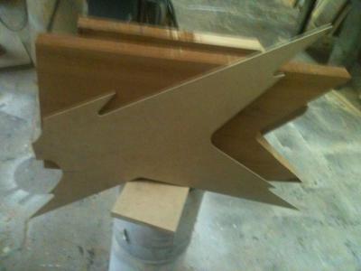

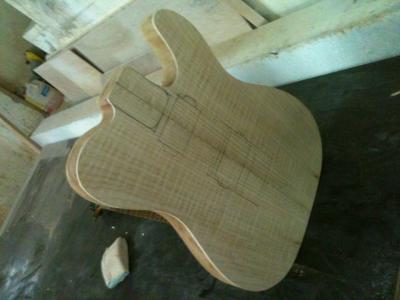

los planos que son la pregunta mas frecuente conseguí el de la dean razorback aquí en un hilo de zamarripa, la sg, iceman y la telecaster venían en un tomo de planos y la red dragón fue un plano hecho por mi a mi modo (los planos de zamarripa son buenos pero en figura y proporción en cuanto a tamaño rectifiquen ustedes por que notaran muchos errores

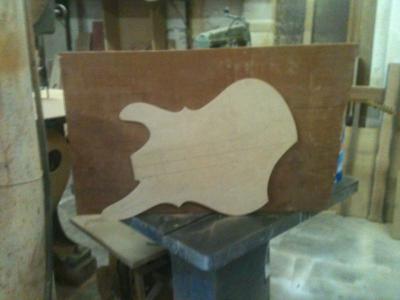

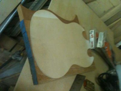

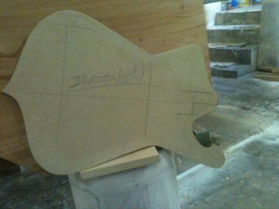

mi primer paso fue hacer los templates (moldes o plantillas como los gusten llamar), un proceso demasiado tardado primero fui a plottear los planos y ya que los tenia los calque en una hoja de mdf de 9mm y comencé a recortar y trazar cuidando cada detalle pues si en este se quedara algún chipote se vería reflejado en mi trabajo final

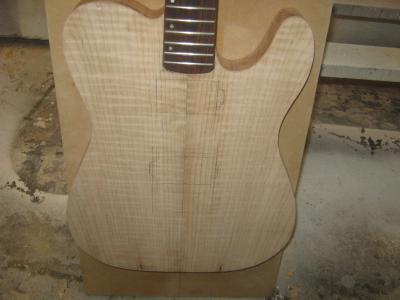

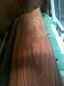

ya con los templates en mano corte el tablón en 5 tramos, les cepille una cara para enderezarla y luego entraron en un cepillo de gruesos para sacarlos a el espezor indicado:
telecaster: 4.2mm
iceman: 4.5mm
razorback: 4.5mm
sg: 3.2mm
red dragon: 4.5mm

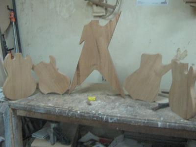

ya que tenían el espesor indicado para que el puente y pastillas estén perfectos y para quitar algo de peso en la madera pase a colocar mis templates sobre los tablones y trazarlos (en las fotos vieron que unas partes no daba la madera ahí hice ensambles para que quedara del tamaño indicado) luego cortarlos en la cierra cinta dejando un poco del trazo, volver a poner los templates y ahora clavar los mismo para que ayudado por una broca de balero en el router de pie los perfile y salgan copias idénticas del template
lo siguiente serán los viajes que ya han quedado hoy listos y mañana subiré fotos y los brazos que pienso cortarlos hoy para mañana subirlos en la noche
