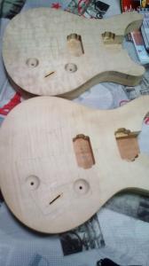

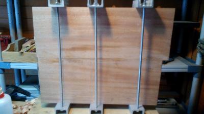

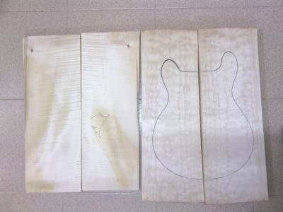

Hace tiempo que empece con este proyecto y ahora lo estoy avanzando , se trata de dos guitarras estilo prs.
La primera , que es la que esta mas adelantada , es de cuerpo de caoba con tapa de arce, mástil de caoba, diapasón ebano.
La otra , cuerpo de fresno ,tapa de arce acolchado,mástil y diapasón de arce.
Pongo algunas fotos:

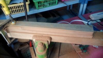

Bueno.. la primera metedura de pata!!! al fresar la tapa se ha enganchado la fresa en un cambio de dirección de la veta de la madera.
Solución? En este caso fácil!

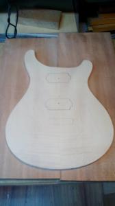

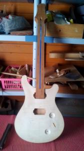

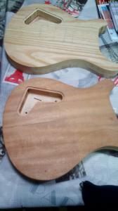

Hola buenas!!!
Estos son los cuerpos ya con la forma definitiva.

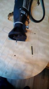

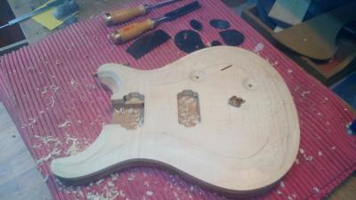

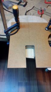

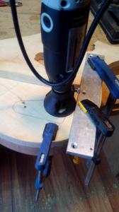

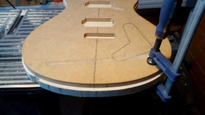

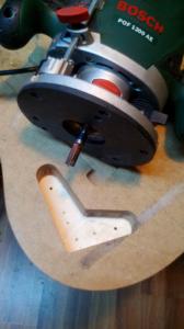

Hola buenas, es el turno de las cavidades, como ya sabéis, colocamos las plantillas y fresadora!
Para la ranura del selector he usado el minitaladro, comiendo poco a poco para no quemar la madera.

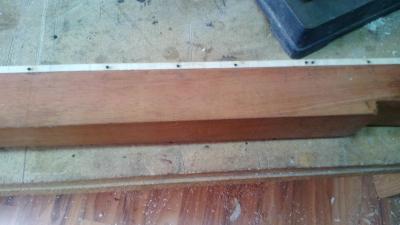

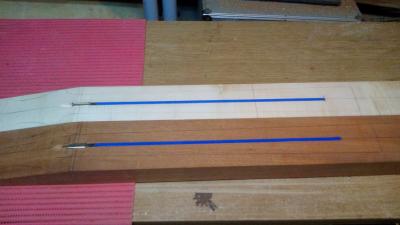

Ya tengo las cavidades hechas y preparando los mástiles,uno de caoba y el otro de arce!
ximo24
por el 08/02/2017

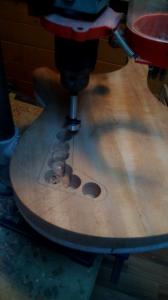

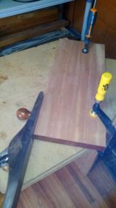

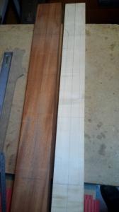

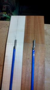

Hola buenas, es el momento de empezar con los mástiles!

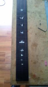

ximo24

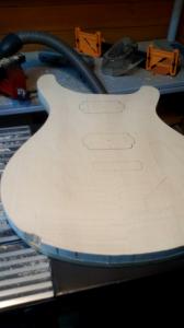

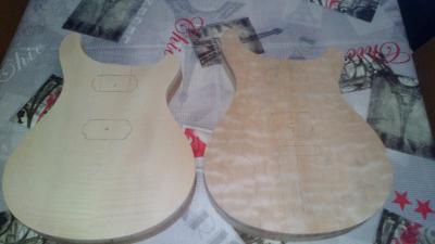

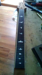

por el 24/02/2017
Hola buenas!
Pues ya están los diapasones adelantados, y tallando la tapa para darle curvas:
