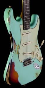

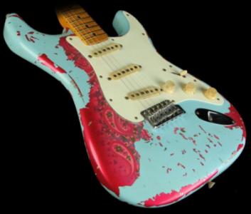

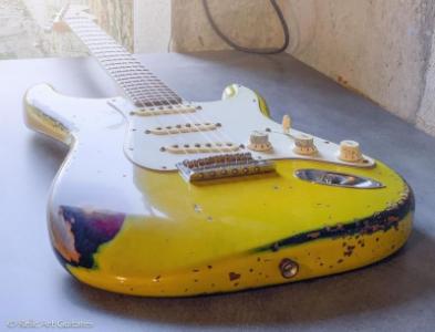

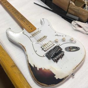

Hola... Pensando en darle un aire diferente a una Strato, me llama mucho la atención este acabado de pintura y "relic" dejando visto el acabado anterior. Entiendo que no se hace un decapado del cuerpo, al menos por completo y que la durabilidad tampoco será muy buena. Por otro lado, también imagino que podría ser más económico que un repintado integral.

Mola mucho, yo diría que han pintado encima del acabado anterior sin lijar ni imprimar, después lija fina e ir sacando pintura hasta llegar al acabado anterior.
sevidoe Baneado
por el 25/05/2021
Creo que se llama overspray. Es muy típico en fender antiguas que cogían en fábrica del stock y la repintaban según necesidad. Cuando el acabado nitro superficial se deteriora, sale el de debajo.
Se hace tal cual. Un color nitro base y otro encima. Haces el relic y ...tacháaaaaannnn.
Moreno Guitars
por el 25/05/2021
Yo entre un acabado y otro daría una buena capa de fondo transparente, para que la transición de un acabado a otro quede limpia y se distinga bien, si no, veo fácil que se te mezclen los acabados y te salgan calvas indeseadas.
