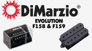

en mastil y puente seria
DiMarzio Evolución verdes Steve Vai JEM
en medio seria esta pero en verde
DiMarzio Cruiser Neck DP186
que opinais es dificil lo de soldar o mejor llevarlas a alguien que me las ponga ?

Puede ser buena combinación. Pero en vez de una Evolution te recomiendo una Evolution 2, Evo2, (DP 215). Esta pastilla, es una derivacion de la Evolution normal, pero es mas balanceada, y tiene menos salida (pero no demasiada menos), es una Evolution mas "tranquila" digamos. Te recomiendo esta Evo2 por la Cruiser, ya que la Cruiser no es una pastilla con salida alta, y la Evolution si, así que con la DP 215 se llevará mejor; mas balance entre ambas.
Con lo de soldar bueno... unos cuantos tutoriales y listo. Yo aprendí a soldar viendo a mi cuñado soldando una Les Paul que tenía, las soldaduras siempre me las hacía el, hasta que un día se fue de vacaciones y dejó a mi Les Paul sin pastilla del puente (:mad:), y bueno, no me aguante a que volviera :D , cuestion de intentar, y si no te sale, se la llevas a alguien que si sepa. Suerte...
