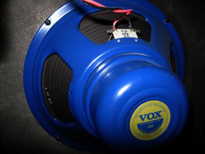

Hola, majos. Tengo un problema de impedancias.
Soy el feliz poseedor de dos conos blue alnico, un Fane de 8ohms y un Celestion de 16ohms.
Quiero juntarlos en una 2x12. Mi ampli tiene salidas a 8 y a 16 ohms.
¿Podría ponerlos en paralelo, sacar 5,33 ohms y ponerlos en la salida de 8ohms del ampli?
1/ (1/8+1/16)= 5,33
Contando con que no lo pongo nunca a tope?
Gracias de antebrazo :okis:

Hmmm, no deberías el trafo de salida va a sufrir ya que la carga va a ser siempre infierior a la requerída, lo cual también afectará a su rendimiento. El volumen al que lo utilices no es determinante en esto.
Amplificadores vintage con transformadores de salida sobredimensionados etc solían aguantar bien estas discrepancias de carga, pero ese Vox tiene pinta de ser no muy antiguo y aún así los Vox nunca han sido los amplis más "indestructibles" precisamente...
Si no te da problemas de inicio o no los notas puede puede acabar en una avería gorda al poco tiempo por fatiga.

El ampli es un JMI, que aunque es de este siglo, es réplica de los vox viejunos. El trafo ya petó una vez, y otras cosas, es cierto que no es que sea muy duro el niño. :|
¿Así que no hay forma humana de juntar dos conos de distinta impedancia?

En lo de la impedancia, casi sería mejor ponerlos en serie y que dieran un total de 24 ohmios y conectarlo a 16, al menos no sufriria el trafo, pero si las valvulas.
Yo antes tenía la idea equivocada de que siempre que la impedancia fuera mayor en el altavoz que en el ampli no había problema.
Cierto que al contrario se puede quemar el trafo de salida, eso si lo sabía.
Pero Rocambole y Fmk me han sacado del error, por lo visto no sufre el trafo pero si las válvulas, y que lo suyo es que las impedancias coincidan.
Mal lo tienes, la solución es cambiar uno de los dos, da igual cual. Con dos de 16 en paralelo tienes un total de 8 ohmios. Con dos de 8 en serie tienes un total de 16 Ohmios.

Eso es lo mejor, suerte en el cambio, en realidad cualquiera de los dos cambios te vale, el caso es que los dos sean iguales :amigos:
