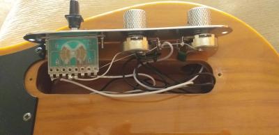

Hola, llevo un par de días buscando este conmutador para cambiarlo, pues el suyo empieza a dar fallos ya... pero no lo encuentro igual, alguien sabría decirme donde lo puedo encontrar, gracias.

No lo pongas igual. Ponlo bueno, no ese que es una castaña (por eso te falla).
Yo pondría este:
https://www.txirula.com/fender-tele-3-way-switch-099-2041-000.html
y este aun mejor, pero por la guitarra que es quizá es pasarse:
https://www.txirula.com/switchcraft-sel-tele.html

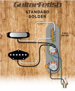

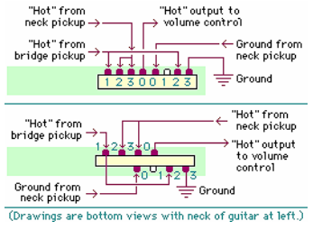

Muchas gracias Daoiz, pero el tema es saber donde soldar cada cable, veo que tiene 8 pines como el mio pero la pregunta es ¿sueldo los cables igual de derecha a izquierda o al revés? y ¿Cual es la derecha y la izquierda...? Perdón por mi ignorancia. Gracias.
Daoiz
por el 11/08/2021
Es muy fácil hombre. Sigue estos esquemas:

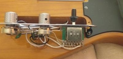

Sigo teniendo la duda de la posición del switch, o sea cual es la parte de arriba y cual la de abajo. Gracias.
PL 80 90
por el 11/08/2021
Creo que ya lo veo, es indiferente la posición. Gracias.
