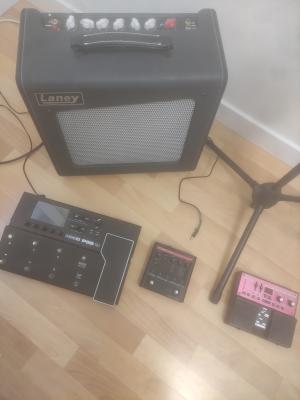

Buenas alguien que me pueda ayudar quiero conectar la pod go para usar los efectos con un ampli
Y un pedal de looper hasta ahí bien pero quiero añadir un pedal para la voz y no doy como hacerlo adjunto foto del set
Sonicyou
por el 24/06/2024
No entiendo bien, el pedal de la voz tendrá un input y un output como el resto, conectas el output del pedal de voz al Input del looper y ya debería estar.
Si te refieres a que tienen entradas o salidas xlr, usa un cable jack xlr. Tendras q ver si tienen entradas y salidas balanceadas o no, el nivel de señal te va a variar.
Si no es eso saca foto de los conectores y el pedal de voz y miramos a ver.
Si te refieres al orden eso para gustos, primero el looper o el de la voz.
