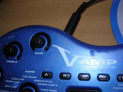

Hola ,conecto el V-amp al PC de la siguiente manera.
La salida L directamente a ls entrada line in de la tarjeta.
Es lo correcto? o hay tengo que utiliza otra salida?

Yo tengo el mismo enchufado al ordenador para que se me oiga por los altavoces,
Si lo tienes bien, las salidas L o R o las 2, al ordenador, yo en este caso a el auxiliar de la tarjeta de sonido (el azul xD) y la entrada del vamp ya a la guitarra y listo! Así que correcto!

Y si me busco un cable con doble jack para conectar las dos,que ganare?
gracias
Dani Sastre
por el 12/08/2011
Pues yo lo tenía tenía con un cable doble jack y basicamente suenan los dos altavoces, se me jodio el cable y ahora lo tengo sólo al L con un jack normal y sólo me suena el un altavoz,el izquierdo.

loa jacks deben ser estereos o mono?
o da igual?
Dani Sastre
por el 12/08/2011
Pues ahroa que recuerdo, creo que si pillas un jack estereo, y lo enchufas a el L o R luego por los altavoces del ordena se te oyen los dos

las dos conexiones es para que puedas grabar en estero, si lo conectas sólo con la salida L sonarás en mono pero suena igualmente bien y por los dos altavoces, yo grabé la maqueta de mi grupo con el vamp y sólo conectando la salida L al pc.
guitarblues Baneado
por el 14/08/2011
Muchisimas gracias,estava con esas duda.
Pero los jaks da igual entonces que sean mono o estereo ?
Isidro
por el 14/08/2011
creo que los jacks deben ser mono, como cualquier cable de guitarra, las dos señales mono conforma la señal estereo, pero cada señal por separado es mono...creo que es así. Yo lo he utilizado con cables mono.
Te comento un poco más, lo que yo hice fué grabar dos pistas de guitarra y luego panear cada una a un lado.
guitarblues Baneado
por el 14/08/2011
interesante,puedes grabar asi al ritmica en un canal y la solista en otro.
lo tendre en cuenta ,gracias.
Isidro
por el 15/08/2011
mejor graba dos pistas de rítmica, una a cada lado y otra para los solos con el paneo en el centro o un pelín desplazado, creo que es lo mejor...las rítmicas sonarán mucho mejor :)
