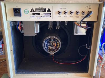

Buenas compañeros. Mi duda es la siguiente
Tengo un pequeño ampli de válvulas H.B GA15 y veo que las salidas hacia al altavoz usa un jack de 6,3mm y van directos,los cables, a las pestañas del altavoz ( rojo positivo,negro negativo). Pues bien, quiero hacerlo cabezal ( el ampli) y hacer una pantalla con un ampli viejo y aprovechar su altavoz, y mi duda es como tengo que conectar el jack y el switchcraft a los cables para hacerlo yo mismo.
Os adjunto una foto de la trasera del ampli. Gracias
Avega
por el 30/11/2022
Hola, cable de 1,5mm por linea, el positivo al vivo del jack o conector y el negativo al chasis del jack o conector hembra si vas a encastralo dentro del mueble de la pantalla.
Si los conectas al reves el woofer funcionaria en sentido contrario y no trabajaria adecuadamente.
Un saludo.
