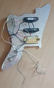

Hola compañeros. Tengo que recablear la electronica de una J&D jazzmaster que me llegó hace unos días y que está la electrónica y las soldaduras hechas una mierda. Yo no entiendo mucho y quisiera saber si alguien podría enviarme un croquis de como cablearlo en condiciones, es decir, donde soldar los cables de las pastillas etc ...
son tres pastillas (puente, medio y mástil. y tengo 2 potes, uno de volumen y otro de tono.
Un switch tipo stratocaster para 5 posiciones y que tiene 8 pestañas para soldadura ...

Hola, que tal? Te adjunto el diagrama de la electrónica para esa configuración:
2 singles, 1 humbucker, 1 tono, 1 volumen, switch de 5 posiciones.
Saludos!
