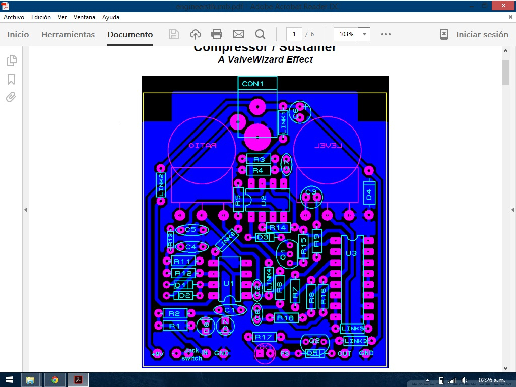

hola arme un pedal pero no tengo idea de como conectarle el rele(use un rele dpdt por que es lo mismo que un swirch dpdt pero muchisimo mas barato. el pedal es este

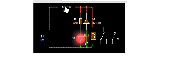

y el circuito del rele es este

este es el pedal
y este el rele

En este enlace propone un montaje del rele actuado mediante interrutor.
http://www.freestompboxes.org/viewtopic.php?f=13&t=13295
Se instalan tambien diodos para protejer la bobina o bobinas segun el rele. Estos los suele recomendar el fabrcante del rele para alargar la vida de las bobinas.
A ver si te sirve!! Saludos!
