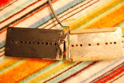

Hola, acabo de cambiar una pastilla con un forero de esta web y me la ha enviado hecha una mierda, los cables seccionados y ahora no se como conectarla.
¿Alguien que pueda ayudarme?

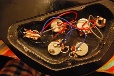

Os dejo unas fotos de lo que tengo para que me digais como hay que cablear esta pastilla en mi sg.
No se que colores hay que soldar y a donde. He probado el verde junto al pelado al centro del potenciómetro y el negro en un extremo del mismo potenciómetro (junto al blanco que se ve ya soldado) y no funciona.

Si tienes un polimetro ,mira haber que la pastilla lleve la resistencia correcta , ;)
Que no tenga el hilo (bobina cortado) cortado vamos.
De todas formas si el forero con el que has hecho el cambio ,no te aviso de su lamentable estado ,deverias denunciarlo aqui publicamente ,para que a nadie le vuelva a pasar con el ,algo asi .
Venga ,si no sabes como se hace lo del polimetro ,te lo explico ,paso a paso . :ok:
Un saludo.

¿Y??? No veo bobinado ni imanes en esa pastilla...
¿estoy chalao o solo te ha pasado la carcasa y los cables? :no_lo_se: :suicidio:

Los imanes los quité para que se vieran los cables en la foto.
En cualquier caso, gracias a los que habeis contestado.
Al principio no tenía ni idea de pastillas y conexiones y a raiz de este tema, he visto tutoriales y leido por foros y he conseguido aprender algo.
La he recableado y ya está colocada y funcionando.
