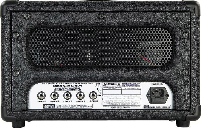

Hola , he conseguido un cabezal de estos con una pantalla de 8 Ohm . El ampli lleva dos conexiones a 4 Ohm, 2 a 8Ohm y una a 16 Ohm.
Tengo claro que debe ir a una de las salidas de 8 Ohm , e imagino que seran indistintas , pero.....por asegurarme , ¿¿tiene que ir obligadamente a una u a otra salida de las dos de 8 Ohm o es indistinto conectar una o la otra???
Me lo habian dejado conectado , pero lo he desconectado por ponerlo mejor en su sitio , para moverlo y no me he fijado si estab en la salida central o en la de al lado. Igual es una tonteria.

Ese texto lo habia leido y no especifica caso de conectar una sola pantalla de 8Ohm a que jack conectar por lo que supongo que sera indistinto (mientras sea uno de los dos de 8 , claro, jejeje).

Yo entiendo que es indistinto (al no especificarlo como en otros amplis). Son dos conexiones para hacer un paralelo y ambas son validas para un unico altavoz.

Gracias a los dos , me daba que estaba preguntando una cosa obvia, pero mejor preguntar que meter la pata.
