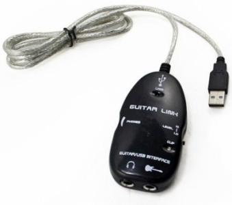

Bien, pero que tipo de aparato ? una interfaz para guitarra ? Marca y modelo ?

yo BAJE EL asio4all y un programa con efectos para tocar ULTRAWAVE GUITAR y ya tengo el usb adapter tiene un enchufe USB luego una como tipo panza y un switch de on off un boton led y dos entradas una dice audifonos y la otra para la guitarra supeustamente enchufe primero la guitarra al aparatillo ese donde dice el logo de la guitarra y luego el USB ala laptop y abri el ULTRAWAVE GUITAR y ya tenia el ASIO4all y solo obtengo un ruido como HUM o HISS y no suena nada ninguna nota el aparato que compre es l de la foto
cable-guitarra-adaptador-usb-audifonos-computado-guitar-link-15673-MLM20106727146_062014-O.jpg

Configuraste la entrada en la tarjeta de audio ?
Buscaste drivers para esa interfaz ?
