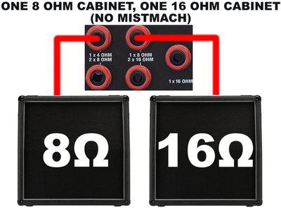

he encontrado esto que opinais???? yo es que estoy muy pez en esto.
segun este croquis conectaria el cable de los altavoces del combo en la salida de 1x8 ohm,
y la pantalla en la salida de 1x4 ohm .

No puedes conectar altavoces a las diferentes salidas del transformador. o usas la de 16 o usas la de 8 o usas la de 4.

gracias..... pos entonces creo que me pasare a la pantalla 1960A , que esta tiene selector para 4 o 16 ohm en mono y 8+8 estereo.
con esta pantalla conectare el cable del combo y el de la pantalla en 2x16 ohms y asi seguro que no fastidio nada.....

Yo creo segun el manual, que tienes que conectar los altavoces del combo 1 x 8 y la pantalla a 2 x 8 en la pantalla utilizar la entrada mono.
tintoretto
por el 25/02/2013
SI conecto la pantalla 4x12 que es a 4 o 16 ohms en mono a mi combo, tengo que conectar tanto el
cable de la pantalla como el cable de los altavoces del combo en las salidas que pone 1x8 o 2x16
que basicamente significa que si solo conecto 1 cable en esa salida me da 8ohms, y si conecto los dos
que es mi caso me da 16 ohms, y asi tengo los ohms correctos para el combo y la pantalla la selecciono
a 16 ohms tambien.
