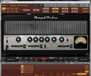

por el 29/12/2017
Bueno, pues me he hecho con el Amplitube y por lo menos capta sonido y devuelve... ruido. El ruido se oye cuando toco una nota y para cuando paro las cuerdas con la mano. He estado trasteando a ver si se distinguen las notas, pero aún no he conseguido nada. Consejos?
