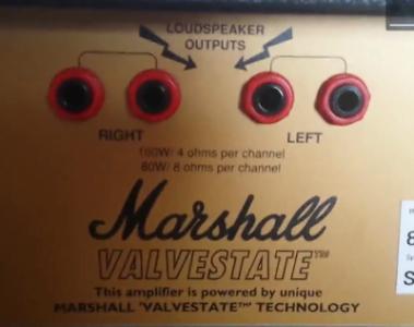

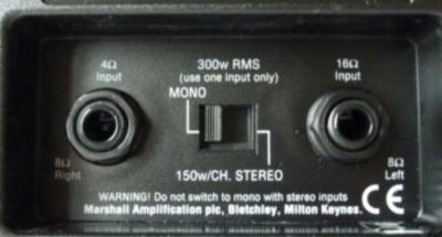

Buenas a todos acabo de adquirir un Marshall bi Chorus 8200 y quiero conectarlo en estéreo a mi Marshall 4x12 1960 lead, entiendo que tengo que seleccionar en la pantalla la posición estéreo pero me gustaría saber cuáles son las salidas (las dos exteriores o las dos interiores) que tengo que usar para aprovechar los 100w por canal por que debajo específica que unas son de 80w a 8 ohmios y otras de 100w a 4 ohmios pero no cuales) adjunto fotos y gracias por adelantado

8 ohm por canal, es indiferente
entiendo que la bajada a 4 ohm te la hace el ampli solo si conectas otra 4x12 en paralelo con la que ya tienes en full stack
de todos modos miralo en el manual

Muchas gracias por responder, el caso es que el único manual que conseguí por internet habla de toda la serie 8 incluidos combos y demás y no hace mención al tema de la conexión de pantallas. El caso es que el anterior dueño usaba las entradas interiores con una pantalla 2x12 160w (80+80) a 8 ohmios, le pregunté que por qué lo conectaba así y su respuesta fue que no sabía pero que el dueño anterior lo hacía así. Entiendo que como la pantalla aguanta de sobra las dos teóricas potencias lo que puedo hacer es conectar de una manera y luego de la otra al mismo volumen y así compruebo si da las chicha con unas que con las otras , no debería pasar nada no? Perdón por el tocho

Al tener 8 Ohm en cada canal de la pantalla te dará 80w por canal.( si tuvieras una pantalla en estéreo con 4 Ohm por canal te daría los 100, pero no es tu caso)
Con respecto a la conexión, es indiferente, la que más rabia te de, un cable a right y otro a left (puede ser en la salida exterior o en la interior, no hay problema)
Efectivamente

Ok perfecto! Muchas gracias tenía miedo de liarla y quería aprovechar el ampli lo mejor posible ya no solo por la potencia si no por que el chorus entiendo que sonara "mejor" en estéreo muchas gracias por todo el sábado le daré cera en el ensayo no me da llegado jejeje saludos

Confirmado da la misma chicha (más que de sobra) por las int. Que las ext. Estoy encantado con el Bicho
