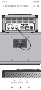

Buenas noches,
Acabo de comprar el cabezal ORANGE SUPERCRUSH 100 y la ORANGE CR PRO 4x12.

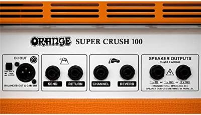

El cabezal por la parte trasera tiene dos salidas que ponen 1x8 1x16 2x16 y la cabina pone 16 y mono...
No sé cual sería la mejor manera de conectarlos (sólo uso esta cabina) y antes que joder algo, quedo de estupido y lo pregunto....
Gracias a todos

Esta cabina tiene una impedancia de 16 ohm y el cabezal acepta 1 salida a 8 ohm , 1 salida a 16 ohm o 2 salidas a 16 ohm.
Solo tienes que conectar un cable de carga de una salida del cabezal a una entrada de la pantalla y estaras cargando a 16 ohm.

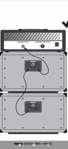

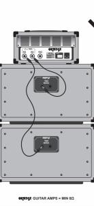

#3 Exacto, es indiferente mientras solo conectes un cable.
Si conectaras dos cables en el ampli tendrias que utilizar dos pantallas cada una con una carga de 16 ohm, por que es una salida en paralelo y ello acabaria sumando 8 ohm.
Si de la pantalla sacaras otra pantalla de 16ohms con un cable despues tendrias una carga de 8 ohm.
