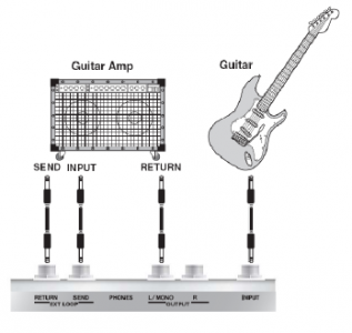

Yo uso el método de los cuatro cables. Así decides que efectos pasas por el previo y cuales directos al loop.
Guitarra a input pedalera, send de la pedalera a input del ampli, send del ampli al return de la pedalera y output de la pedalera al return del ampli. Luego en la cadena de efectos de la pedalera activas el S/R y mueves los efectos a antes o después a conveniencia.

A ver si soy capaz de subir la imagen esquemática...

Claro que está usando las válvulas. Si en la cadena de efectos tienes activado el S/R todo lo que está antes va al previo del cabezal y lo de después a la etapa. Si desactivas el S/R y activas una simulación de ampli todo va a la etapa prescindiendo del previo.
jagonsu
por el 11/07/2016
En este último caso, al menos a mi me pasa, verás que los potes del ampli quedan 'anulados', salvo el máster. Si no tienes máster cuidado con el volimen porque estarás usando toda la potencia del ampli, tendrás que regular el volumen en la pedalera.

El cabezal tiene válvulas para el previo y para la amplificación, con el S/R desactivado no pasas por el previo solo estas usando el amplificador. Para eso no necesitas los cuatro cables, conseguirías lo mismo guitarra al input de la pedalera y output de la pedalera al RETURN del ampli. Con los cuatro cables lo que consigues es poder usar el previo de tu propio ampli en lugar de las simulaciones de la pedalera. Para usar el previo el S/R tiene que estar activado. Prueba a activarlo desactivando las simulaciones. De esta manera es como consigues usar sólo los efectos de la pedalera sin las simulaciones. Si te hace ruido es porque algún parámetro de los efectos esta mal configurado para usar ese setup. Son horas de pruebas y más pruebas je je... lo importante es entender el concepto de como funciona.
