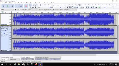

manolomardones
por el 05/12/2019
Audacity no funciona con ASIO, lo hace con MME...importante..
