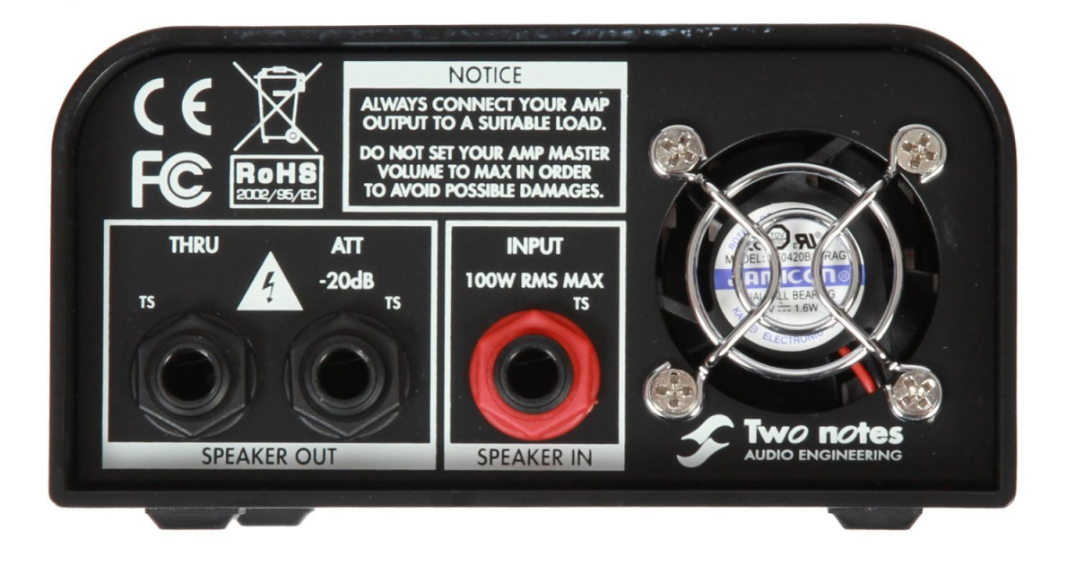

#6 siendo un combo seguramente el altavoz llevará un cable conectado a la parte de amplificador. Ese cable lo desconectamos, conectamos la parte de amplificador al INPUT del Torpedo Captor con un cable de carga (importante, no conectes un jack de guitarra normal y corriente), y al OUTPUT del torpedo conectas el cable que desconectamos antes del altavoz (si quieres sonar por el altavoz, si no quieres no es necesario).

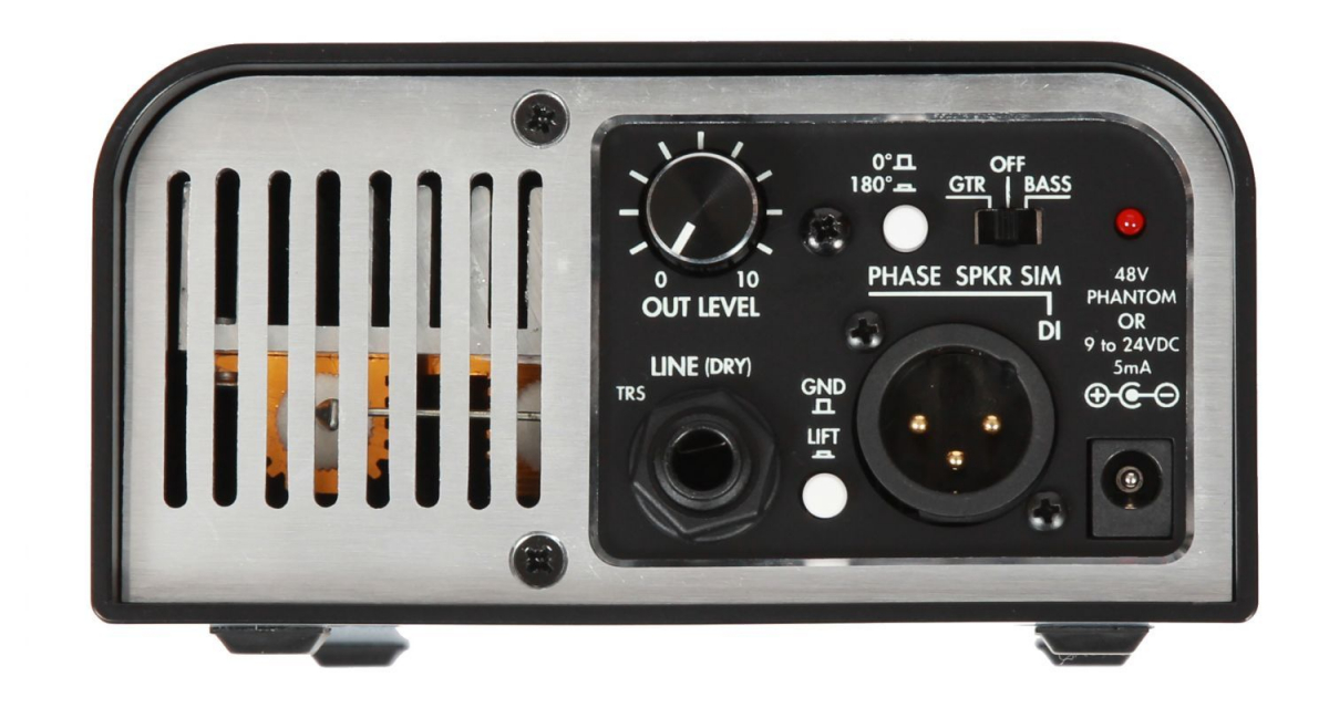

El Torpedo te da, además, una salida XLR que conectarás con un cable de micrófono normal y corriente a la mesa de mezclas. Activas la simulación de pantalla para darle un poco de color al asunto y listo.

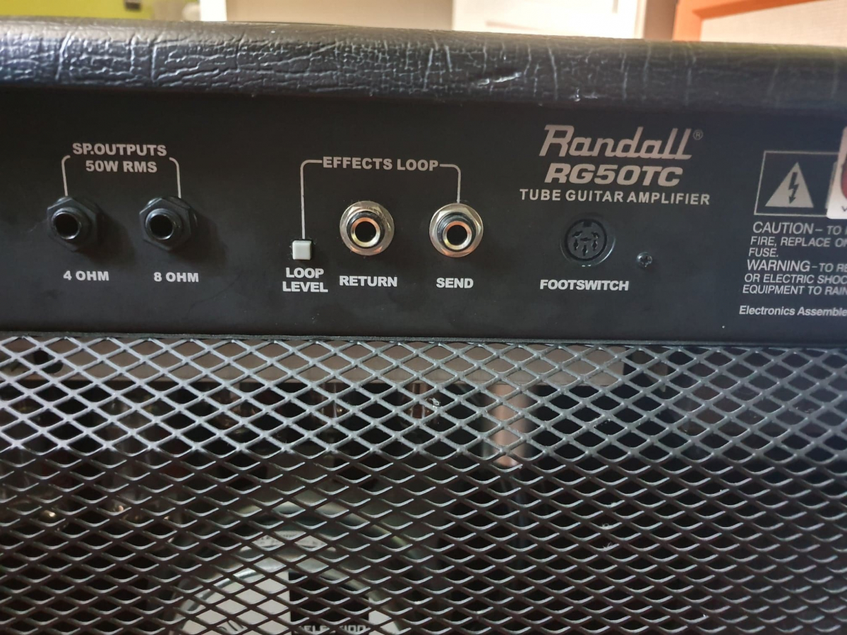

#9 por lo que veo en el escueto manual de tu Randall (gran marca, me da pena haberme deshecho de mi RM100M) https://www.randallamplifiers.com/wp-content/uploads/sites/9/2020/02/RG50TC_RH50Tmanual.pdf en cuanto conectas un altavoz externo (en nuestro caso el Torpedo) ya se desconecta el altavoz interno del ampli, así que dejará de sonar.
Es decir.... con un cable de carga te conectas desde una de estas 2 salidas (dependiendo de qué Torpedo compres... pero te recomiendo el del 8 o 16Ohm, por versatilidad):
Y el otro extremo del cable al INPUT del Torpedo:
Y a mesa te conectas conectando un cable de micrófono a la entrada frontal del Torpedo:
Con esto ya no suenas "fuera", y tendrás el ampli protegido al tener conectado un "altavoz".
Viendo tu ampli, no sé si una Palmer puede ser opción, porque si conectas un cable a la salida de altavoces, el cabezal va a entender que hay un altavoz al otro lado del cable, con su impedancia, y la Palmer no te va a dar esa impedancia. Revisa bien el tema antes de arriesgarte por esa vía.
