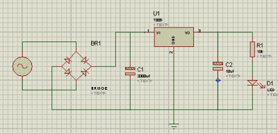

Yo estaba loco, en tu misma situación probé el filtro de frasco, toma de tierra, regletas con filtro rf, estabilizadores de corriente y nada de nada....al final la solución fue la siguiente. Me compré en los chinos un transformador de esos de 1000 mA y que llevan para alimentar varias tensiones 3.5, 5, 9 y 12 voltios creo que era. Bien, lo desmonté entero, y me quedé solo con el transformador propiamente dicho. Éste llevaba varios cables cada uno para cada voltaje. Con el tester busqué el que daba 12 voltios y el resto los anulé con termoretractil para evitar posibles cortos. Una vez hecho eso lo conecté al montaje que te adjunto y que hice con una placa perforada. Lo único que modifiqué es que en lugar de un c1 de 3300 uf puse tres. Luego lo metí todo en una caja y lo conecté a todos mis pedales a través de un pulpo (cosa que "en teoría" genera ruido) y tatachán desde entonces cero ruidos. Como Funcionó tan bien me hice otra (total entre los componentes electrónicos y el trafo de los chinos me cuesta cada fuente unos 12 euros de costo) y ahora alimento con cada uno 5 pedales, de manera que tengo 2 Amperios para alimentar mis 10 pedales perfectamente filtrados y estabilizados. 0 Ruidos y anduve loco como tú para poder quitarlos. Incluso he hecho dos más para amigos que les ha solucionado la vida en cuanto a ruidos. Pruébala y me cuentas, a ver si a tí también te funciona igual de bien. Un saludo y suerte!!!
Ojo me acabo de dar cuenta de que este esquema tiene un fallo, si te fijas la corriente que envía el transformador al puente de diodos se cruza con la salida de tierra del puente de diodos. Evidentemente no se pueden tocar esas dos líneas, eso provocaría un corto, así que ojo con eso.
legolashawk
por el 03/12/2013
