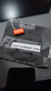

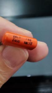

buenas compañeros.
necesito un condensador para unas pastillas emg, un colega que curra en una tienda de componentes electronicos, me ha buscado los de la foto.
creeis que serviran??
si no fuera asi, servirian los que pongo en el enlace de thoman??

Solución elegida por el creador del hilo (frodito78)
Andrés Vargas - chempi
por el 14/02/2023
Hola, según EMG recomiendan un valor de 0.1 uF, por lo que los que tienes son adecuados.
Pedro Vecino
por el 14/02/2023
Son perfectos. Son Philips, de poliéster metalizado. Los TAD son también de poliéster, y aunque más modernos en su confección, con un sistema de construcción más antiguo (film foil). En un circuito con EMGs funcionan igual.
frodito78
muchas gracias a los dos. a soldar!!!!
