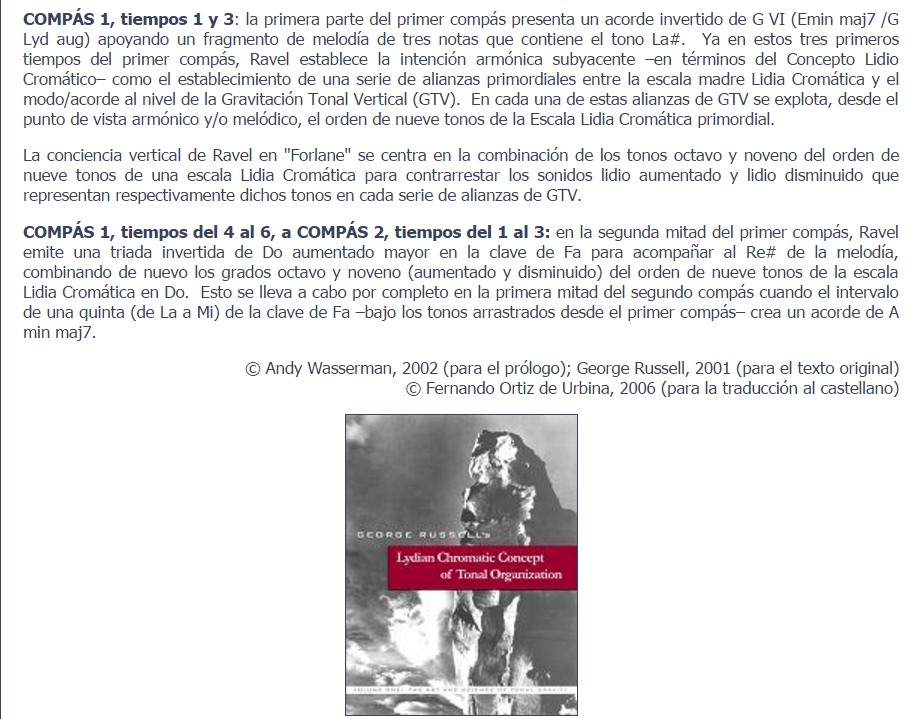

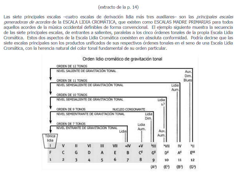

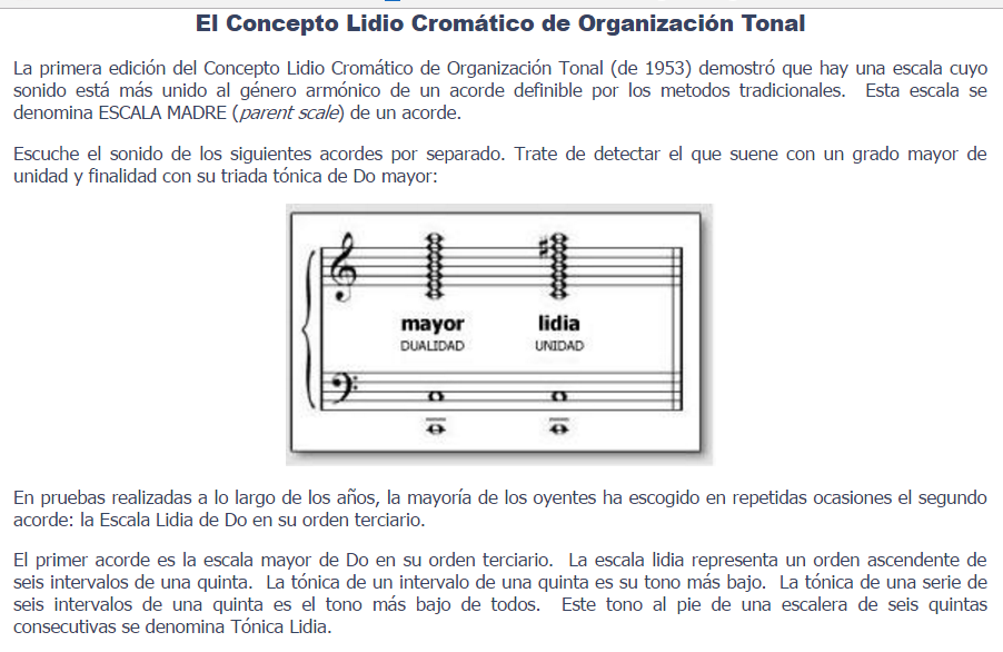

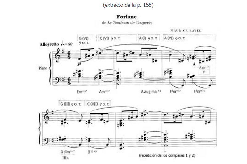

Buenas tardes!! :saludo: , recurro a esta comunidad a recomendación de un amigo la cual también no tenia mucho conocimiento acerca del tema y me ha redirigido hasta aquí. Resulta que me he topado de casualidad con la teoría de George Russell titulado "Concepto lidio-cromático de organización tonal", a raíz de otro tópico que no viene al caso y nada tiene que ver con la musica. investigando un poco me he topado con una pagina en la que explica vagamente y expone algunos extractos del libro de Rusell,
aqui comparto un fragmento de la pagina
Lamentablemente no entendí nada :preocupado: :preocupado: ... ni mucho menos de como sacarle partido a esto. Entiendo todo el tema de los modos griegos y algo de teoría en lo que concierne al jazz pero no tanto como para abordar estos mares vertiginosos, ya que recién empiezo a incursionar en Jazz, he comenzado con el libro de Mark Levine hasta el momento, pero esto me parece demasiado complejo de desencriptar jejej y la curiosidad me esta matando...
Por favor si alguien me ayuda a entender este concepto de manera mas clara, como aplicarlo con ejemplos lo mas simple que se pueda, para entender mejor su comportamiento y asimilar con suma efectividad lo que plantea George Russell
esta es la pagina en cuestión :se_siente:

En realidad no es tan complicado como parece. Se basa en la extensión del acorde hasta que no se pueda más.
Por un lado existe la justificación teórica de que escala lidia b7 es la que más se asemeja a la serie de armónicos . Aunque eso es sólo una justificación teórica.
En el fondo ese trata de expandir el acorde quitando las tensiones no disponibles.
Un ejemplo; tenemos el acorde de Cmaj7 y lo expandimos por terceras: C, E, G, B, D, F, A, C. En este caso tenemos la nota F que no es tensión disponible en el acorde ya que choca con el E y al sonar más agudo el F se crea un intervalo de b9 que no es "agradable" al oído si se mantiene.
Lo que se le hace es cambiar un F por un F#. De esta forma lo puedes desplegar verticalmente que no te dará ningún problema: C, E, G, B, D, F#, A, C creando un acorde de Cmaj7(9, #11, 13) que es perfectamente posible.
De esta forma obtenemos una paleta de colores bastante grande .
Si el acorde es Cmaj7 tenemos a los siguientes acordes para superponerlos: Em7, Gmaj7, Bm7, D7, F#m7b5, Am7.
Así si el acorde que suena es Cmaj7 y tocamos un D7 por ejemplo más agudo, la sonoridad que resultará será la de un Cmaj7 (9, #11, 13).
El mismo concepto lo puedes aplicar a cada acorde y extenderlo a otras tensiones disponibles, Básicamente es lo mismo aunque lo puedes enredar mucho con tensiones menos convencionales .
