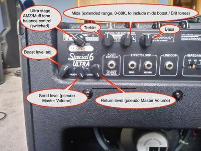

Por lo visto la gente lo usa mucho como plataforma para hacerle MODs, sino ved esta página en la que el usuario casi se ha quedado sin sitio para añadirle más cosas:
https://www.tdpri.com/threads/vht-special-6-ultra-mod-thread.380876/page-11

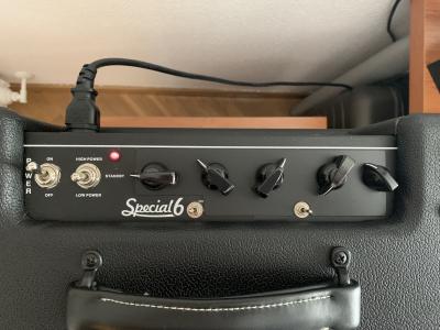

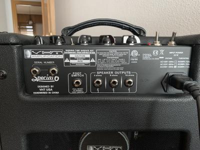

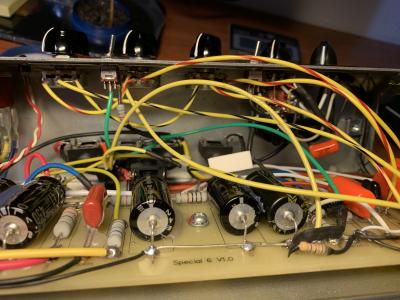

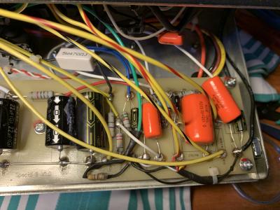

Quiero compartir las modificaciones que le he hecho a mi VHT Special 6 no ultra por si alguien se anima o le resulta de utilidad.
Ahora tengo un Ampli de práctica en casa y para grabación, con muchas posibilidades, todas ellas utilizables 100 × 100, incluido el sonido original de fábrica, aunque mejorado.
He sustituido, eliminándolas, la resistencias de la pila de tonos original añadiendo tres potenciómetros: de graves (A250K), medios (B25K) y agudos (A250K). También he sustituido los condensadores C6, C9 y C10 de la pila de tonos por unos del mismo valor (o prácticamente el mismo), Orange Drop de TAD (C6 Silver Mica).
También he cambiado los condensadores asociados al tono original del amplificador: C11 por un TAD Silver mica y C12 por un Orange drop conservando prácticamente los mismos valores originales. En este caso he añadido un switch para poder activar y desactivar C11. quitándolo o poniéndolo en el circuito.
El condensador de acoplamiento C14 lo he cambiado por un Orange drop TAD de 0.022uF/600V
Los Condensadores C8 y C13 los he sustituido por dos condensadores electrolíticos TAD de 25uF/25V
El condensador C15 asociado a la resistencia R20 de Bías de la válvula 6V6 de potencia lo he cambiado por un TAD de igual valor que de fábrica.
He añadido una resistencia de 470 ohmios/5W en paralelo a R20 con un switch para poder activarla y desactivarla y así tener dos valores de Bías y usar válvulas 6L6GC con esta resistencia activada o mantener las válvulas 6V6 de fábrica con esta residencia desactivada.
He cambiado la resistencias de placa de la válvula de previo R3 y R4 por dos de 100 K ohmios.
He añadido un circuito de bucle de retroalimentación negativo tipo Fender Blackface desde el activo de la salida del altavoz de 4 ohmios con un switch para poder activarlo y desactivarlo. Adjunto esquema con este circuito marcado en amarillo (aunque en él no aparece el switch). OJO PARA QUE ESTA MODIFICACIÓN FUNCIONE HAY QUE INVERTIR LOS CABLES AZUL Y ROJO DEL TRANSFORMADOR DE SALIDA.
No he inventado nada, todas estas modificaciones las he seleccionado a mi gusto indagando en el hilo del foro tdpri, VHT Special 6 mod thread (no Ultra) y en la magnífica web de Rob Robinette (donde hay muchísima información sobre modificaciones, proyectos y funcionamiento de los amplificadores a válvulas). También en alguna otra web de modificaciones para el Special 6:
https://www.tdpri.com/threads/vht-special-6-mod-thread.207986/
https://robrobinette.com/Special6UltraMod.htm
Lo que no me gustaba de todas las modificaciones que he visto era la accesibilidad y la estética de todos los añadidos que le hacen al amplificador. Esto lo he solucionado cambiando las entradas del amplificador a la parte trasera y conformando dos chapas de aluminio (una externa y otra interna) que he añadido al frontal del amplificador usando los taladros de fábrica y cambiando el led de fábrica y su ubicación por otro más pequeño, haciendo un pequeño taladro. Esto hace que las modificaciones sean casi totalmente reversibles.
Ahora sólo me falta rotular los letreros de todos los mandos y switchs. Voy a intentarlo con letras transferibles, como antaño se hacía.
Ahí van esquemas y algunas fotos
Saludos amigos
