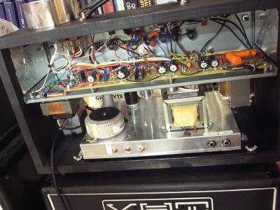

Saludos compañeros, otro que se une a la comunidad como propietario del VHT Special 6 Ultra combo desde el 2011, de los primeros en llegar a Thomann.
Y por supuesto encantadísimo con el bicho al que ya le he hecho mil y una perrerías, ... cambio de varios de los condensadores (de igual valor pero de más calidad) lo he descabezado y en el mueble que le he hecho al cabezal he clonado la parte de la etapa de potencia (desde el return) con lo que tengo 2x6 W en pura clase A en stereo, y aunque todavía no lo he podido probar a fondo, promete.
Recomendable este cacharro, tiene una calidad brutal para el precio que tiene, hecho punto a punto, te facilitan el esquema electrónico, una pasada.

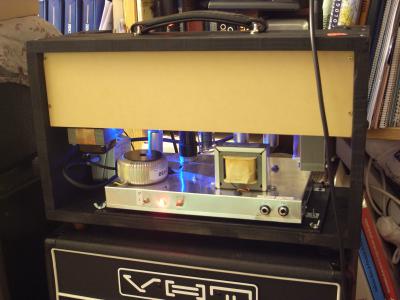

Aquí van un par de fotos del VHT duplicado.
Pepito Cricket
por el 01/02/2014
Esa luz azul es de un pedal de reverb/delay de behringer que recoge la señal del cabezal original y saco dos señales una para devolverla al original y la otra a la etapa clonada.
Aunque ha sido más para experimentar y aprender, el resultado me ha gustado bastante y cuando suena por la 2x12 es una gozada (V30 y Eminence Swamp Thang) y por supuesto es reversible ya que el mueble lo he reacondicionado para que sea pantalla cerrando los huecos que quedan al retirar el chasis pero en un momento dado hay vuelta atrás.
Saludos y a disfrutar de nuestros VHT´s.

Jajaja, que va, gracias pero realmente ha sido un poco una chapuza, el chasis es de aluminio demasiado blando, ... por que está bien fijado al mueble por que de lo contrario si lo cojes solo "flanea", y el trabajo por dentro es un poco caótico y chapucero. Ha sido por aprender y por trastear.
Es un montaje provisional, algún día lo transplantaré a un chasis más apañado pero ya se sabe lo que suele durar a veces lo provisional.
