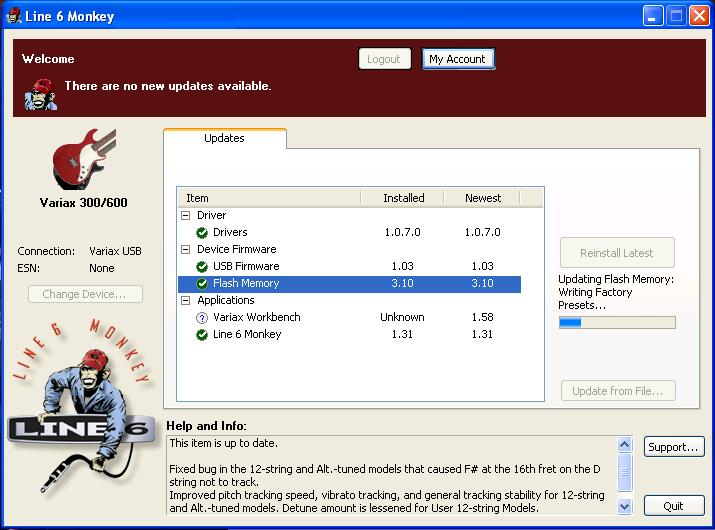

Hola alguno pudo reflahsear la variax 700?
A mi nunca me sale la opción de reinstalar la memoria flash tal como esto, en mac ni en pc
Usando la interfaz workbench. Gracias y saludos
