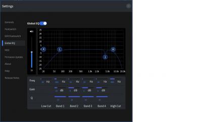

#106
Prueba a poner la global eq con un lowcut a 80 y highcut a 8000 Hz respectivamente y a los 4000 le haces una q negativa a -10, luego t ago una foto... A mi me funciona y le Kita un poco el sonido latoso digital, un saludo.
Derek
por el 20/08/2023
#107
Asi lo tengo yo
