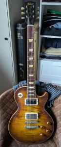

OX4 low wind instaladas

#7360
Tienes muy buen gusto para las guitarras tío.
